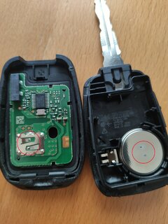

Ich habe auch das Problem, dass einer meiner zwei Schlüssel seit jeher immer mal wieder ausfällt - und das zunehmend.
Beim Öffnen der Schlüsselhülle ist mir auf den Batteriekontakten und auf den Berührungspunkte auf der Batterie eine glasige Flüssigkeit aufgefallen (siehe Foto). Vermutlich zur Kontaktverbesserung?
Welche Batteriegröße hat bei euch das Problem gelöst? Vorher war eine CR2032 drin, oder?

Da gehört auf keinen Fall irgendeine Flüssigkeit hin. So wie das ausschaut sind Batterie sowie die Kontakte oxidiert. Vorsichtig und sorgfältig reinigen und Batterie wechseln. CR2032 ist richtig.
Kann sein daß die Batterie ausgelaufen ist, daher die Flüssigkeit.

Ich habe mir grade Videos zum Wechsel angeschaut: auch in anderen Schlüsseln ist diese Flüssigkeit auf der Batterie zu erkennen.
Hier mal die Stellen, wo man es gut erkennt:

EDIT: Auch in meinem "Wackelkontakt"-Schlüssel ist eine CR2032 drin. Eine Vergleichsbatterie habe ich grade nicht zur Hand, deshalb habe ich mal den Versuch mit Nachbiegen gestartet.
