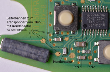

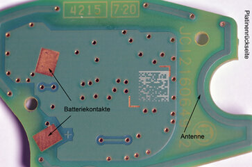

Um die Diskussion über Transponder nicht ausufern zu lassen, würde ich vorschlagen, das ein Diskussionsteilnehmer den markierten Kondensator aus dem Schlüssel ausbaut. Die Fernbedienung wird noch immer funktionieren. Aber das Auto wird nicht mehr starten.
Das Bild ist von romulus kopiert.
mfg
Franz
Ja dann los.

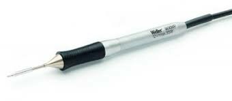

Na das wird wohl keiner tun. Man braucht zumindestens eine Lötnadel oder einen SMD Lötkolben. Was mich immer noch irritiert und es geschrieben wird das der Transponder nur gegen verlieren auf der Platine gelötet ist. Aber welche Funktionen haben dann die Leiterbahnen die zum Schaltkreis gehen mit dem parallel geschalteten Kondensator? Nur zum festhalten? Es ist wohl eher ein L/C Schwingkreis .
upload_2018-2-6_20-28-34.jpegSMD Lötkolben oder upload_2018-2-6_20-29-22.jpeg
Das ist ein parallel Schwingkreis, abgestimmt auf die Sendefrequenz der Wegfahrsperre.

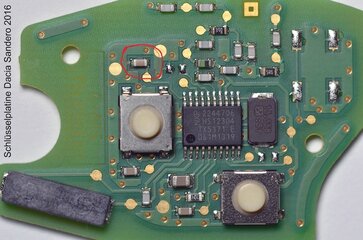

Nachdem mich mein letzter Versuch 177 Euronen gekostet hat, stellt sich mir Die Frage ob es nicht die Platine einzelnt (und natürlich günstiger) gibt.
Deshalb hier meine Frage:
Weiss hier jemand wo ich eine Ersatzplatine für meinen Schlüssel bekomme oder welche Platinen von welchem Renault-Modell zu unserem aktuellen Dacia-Modellen paßt?
http://up.picr.de/29801556hy.jpg
Mir ist klar das ich die Platine dann noch einmal von meinem Dacia-AH anmelden lassen muss, aber ich gehe davon aus das es doch günstiger wird als wenn ich meinen neuen Ersatzschlüssel opfere.
