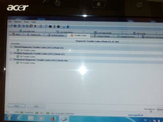

Hallo SUS ich habe das Problem gelöst:Ich habe mir SanMasterII runtergeladen und freigeschaltet.Dann habe ich mit den Treiber für ELM327 runtergeladen:
CP210x_Windows_Drivers und beides auf mein Notbook instaliert. Mit ScaMasterII
konnte ich dann den Fehlerspeicher löschen,was vorher mit Touqe nicht ging.
Habe dann nochmal Fehleranalyse laufen lassen :keine Fehler.Dann nochmal mit Touqe :auch keine Felher mehr im Speicher. :D:D
Die Camera im Handy ist nicht so gut für Nahaufnamen aber reicht!!
