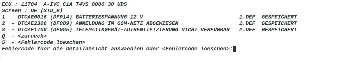

Das betroffene Steuergerät verliert keine Fehlermeldungen. Die bleiben bis zum manuellen Löschen gespeichert.
Einige der 74 möglichen Fehler werden durch GSM Verbindungsprobleme ausgelöst: TCU.webp
Die Verbindung erfolgt über das Netz der Telekom.

Das heißt, wenn eine Meldung kommt, wird ein Fehler gesetzt der sich auslesen lässt und nicht wieder von selbst verschwindet. So lange man nicht weiß, auf welchem Fehler die Bordcomputer Meldung beruht, kann man die Ursache nicht bearbeiten.
Hm dann doch beim Haupthändler mal prüfen lassen. Weil die Hauswerkstatt hat ja keine Fehler gefunden.
