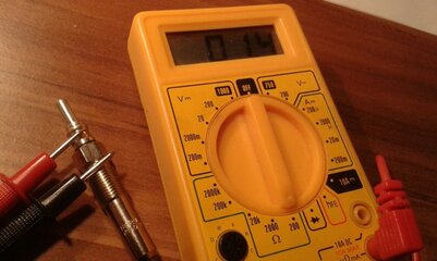

Fehlermeldung Glühmodul im Steuergerät abgelegt,
deshalb die AU nicht bestanden. Das Auto ist ein 1,5 dci 86 PS von 2008, ohne Partikelfilter. Bis 2° springt er gut an, darunter muss ich orgeln.
Ich würde gerne methodisch den Fehler suchen, hat wer eine Idee?
Alle vier Glühkerzen und das dazugehörige Steuergerät waren defekt. Getauscht, HU Nachprüfung bestanden.
