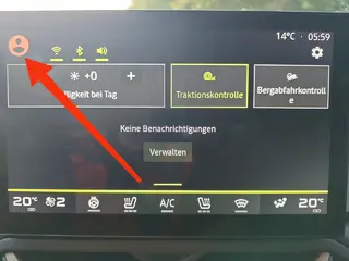

Hallo, ich habe den Fehler gemacht und das Passwort zur Sicherheit gesetzt.
Jettzt fragt er jedesmal wenn ich das auto starte nach diesem blöden Passwort.
Ich hatte gedacht, einmal eingeben gut ist.
Weiß jemand wie ich das wieder weg bekomme?
Oder hilft nur Werkseinstellung?
Danke für eure Hilfe.
Wenn ich du wäre, würde ich mal die Bedienungsanleitung in der App studieren und da suchen. Das würde ich machen
Versuche doch einmal ob es auf "Werkseinstellung" funktioniert.

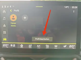

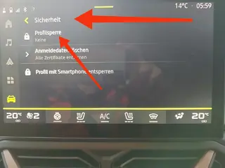

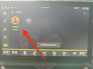

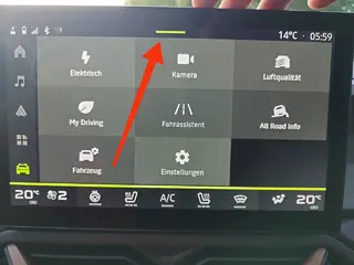

Den grünen Streifen runter ziehen dann oben links auf dein Profil Bild tippen dann dein Profil bearbeiten da steht das irgendwo. Hatte den Fehler auch gemacht und dann die Pin wieder entfernt. Geht ganz leicht. Ich habe um 5:45 Feierabend und kann dann gerne Fotos machen von der Einstellung
