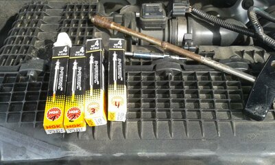

Heute war es dann soweit! Die kaputten wurden ausgewechselt.

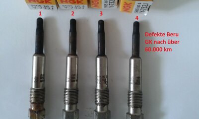

Dacia verbaut BERU GN 018 (GN 855 ?) Glühkerzen.
Ich habe mich für die NGK's entschieden.
Also...

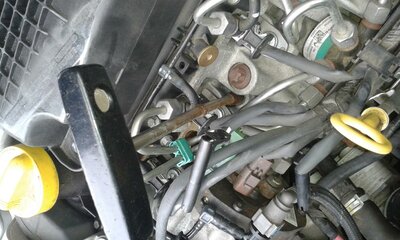

1. Motor warmgefahren
2. Die Sitze der Glühkerzen ausgeblasen (Tankstelle oder Fussluftpumpe/Handluftpumpe)
3. WD 40 um die GK
4. Glühkerzen mit T-Schlüssel gelöst (10er)
5. Mit Schlauch die GK rausgeholt

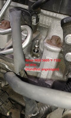

6. Keramikpaste aufs Gewinde der NGK's
7. Reinschrauben und handfest anziehen.
Fehler gelöscht, Probefahrt gemacht -> Fehler immernoch da <_<

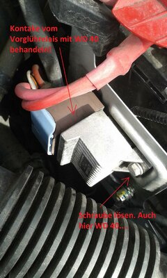

8. Vorglührelais (10er Schraube) gelöst
9. Steckkontakte (+Schraube) mit WD40 behandelt
10. Alles wieder zusammen gebaut, Fehlerspeicher ausgelesen und voila:

Renault AH hätte wahrscheinlich fürs Relais noch 100,-€ verlangt,
so dass mich das ganze 300 gekostet hätte. :angry:

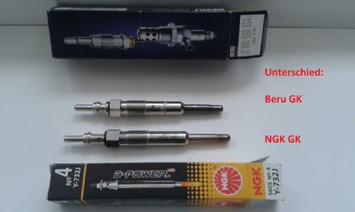

Ich habe die GN 855 Glühkerzen bekommen. Sie sehen fast genau so aus wie NGK 5605 Y-732J D-POWER.
Hier der Unterschied zwischen Beru GN 018 & Beru GN 855:
http://fs2.directupload.net/images/150405/94f3qma7.jpg
http://fs2.directupload.net/images/150405/mdpw6m6s.jpg

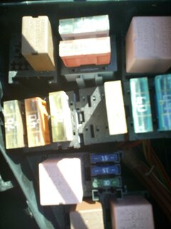

Ein Bild von meinem Sicherungskasten aus'm Dacia Sandero I (68 PS) 50 kw Stepway habe ich beigefügt.

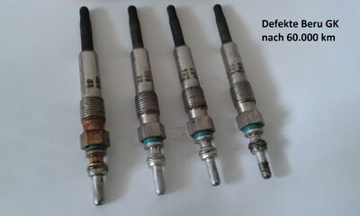

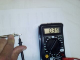

Dann alle Glühstifte durchgemessen, bis auf eine hatten alle 0,9 Ohm.
Der Bösewicht ist die erste von links,da kommt man sehr gut ran.
Ich habe dann alles mit W40 behandelt und in der Bucht 4 neue NGK bestellt.

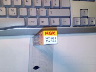

Stecker auf den Glühstiften

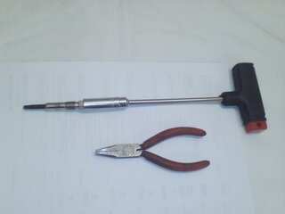

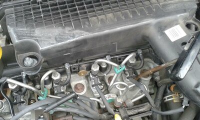

Gestern habe ich daran gemacht die Glühstifte gegen neue auszutauschen. Bild 1

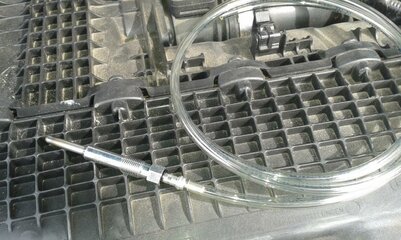

Vorher habe ich mit Pressluft die Sitze um die Stifte ausgeblasen und mit WD40 eingesprüht ,über Nacht wirken lassen. Dann habe ich mit dem Werkzeug T-Schlüssel 10er Steck-Lang die Stifte mit Gefühl rausgedreht. Mit der Flachzange rausgeangelt,Nr.4 kann man am Luftfilteransaugstutzen vorbei mit den Fingern angeln. Bild 2
Stift 1 hatte 0,39 bei 20K, Stifte 2-4 hatten 0,8 bei 200 Ohm

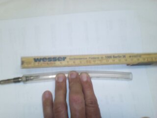

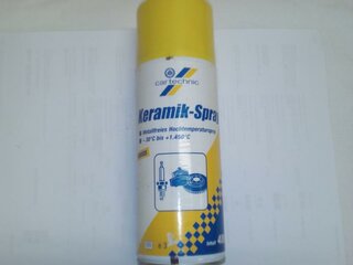

Das Einsetzen mit einem Schlauch ca. 18 cm(wie SUS geschrieben hat )und Keramik-Spray. An die letzte kommt man mit einem Winkeladapter ran.
