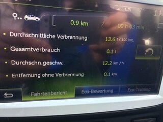

Fehlende Gesamtverbrauchsanzeige im MediaNav Evolution 9.1.3 wiederherstellen 2.0

Bleibt die Anzeige bei einem eventuellen zukünftig noch kommenden Update (per ToolBox) bestehen?
Nein, ein Firmwareupdate setzt diese Änderung ausser Kraft. Man müsste dann eine neue .lgu erstellen mit der AppMain der neuen Firmware.

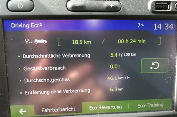

Lajo, bei mir bleibt auch nach 13 km Fahrt die Anzeige auf 0,0 Liter. Habe ich den "falschen" Tacho? Ich fahre Duster 2, Prestige in Vollausstattung.
PS: Habe gerade noch etwas von nachgerüstetem BIC gelesen........was hätte ich da tun müssen?
Gruß joe
Ja, der Duster2 Tacho erfasst diesen Wert nicht, da kann man nichts machen. Hast du ein MediaNav aus Werk? Dann hast du auch das BIC.
Hat der LPG‘ler dieses Menü überhaupt auf dem MediaNav?
@lajo
Nun habe ich deine .lgu das zweite mal per update eingelesen und den Bordcomputer resettet. Trotzdem erfolgt auf meinem original MediaNav Evo diese Anzeige:
Es funktioniert beim Duster2 nicht...
Achsoooooo, sorry.....hatte die vorherige Antwort falsch verstanden, Duster 2 nur mit BIC.......aber es geht überhaupt nicht. Na schade, trotzdem vielen Dank für deine großen Bemühungen hier im Forum.
