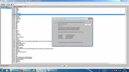

In irgend einem Beitrag hatte ich glaube ich auch schon beschrieben wie man das machen kann.
Ich verwendete dafür das Programm "Pebbles".

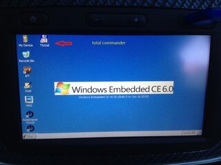

Mit dem WinCE Explorer die Datei auf den USB-Stick (\MD) kopieren, auf dem PC bearbeiten, und dann zurückkopieren.
Der WinCE Explorer ist auf dem MNE?!
Wie du siehst könnten diese Fragen noch zusätzlich, beantwortert in die Anleitung ;)
  • #12

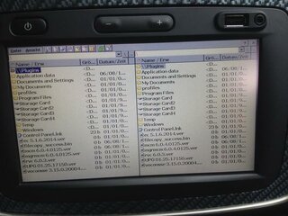

Ja, einfach auf "My Device" klicken. Zufallsbilder aus Google:

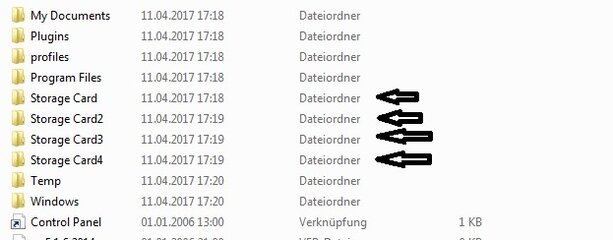

Ist zwar schon eine Zeit her aber ich habe es so gemacht.
Hatte das komplette EVO auf den Lappi um an den Dateien dran zu arbeiten oder verändern vorzunehmen.
Nur Windows konnte man nicht komplett kopieren,da es eine Image auf den Gerät ist und noch schreibrechte besitzt.
In der Storage Card befindet sich sie Software vom EVO also das System.
Storage Card2 sind die gespeicherten Werte enthalten.
Storage Card3 ist leer.
Storage Card4 befindet sich die Navi Software.
