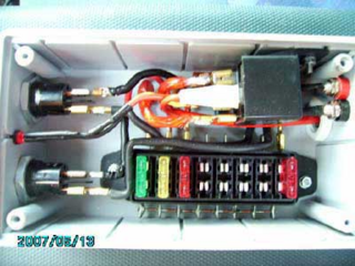

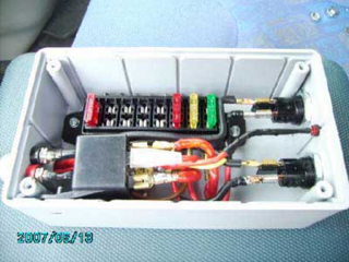

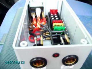

8,5A sollte man nicht aus dem Zigarettenanzünder ziehen, dafür sind die nicht gedacht auf Dauer. Besser ein abgesichertes Kabel direkt von der Batterie nach hinten legen dafür.
Stimmt, dazu habe ich mir seinerzeit ein kleines Versorgungskästchen gebastelt, das unter dem Fahrersitz versteckt ist.
Das gibt im Fahrbetrieb 10A für den Subwoofer der mit Büschelsteckern angeschlossen ist, sowie 2 weitere intergrierte und einzeln abgesicherte Bordsteckdosen mit jeweils 10 und 20A frei.
Gesteuert wird das ganze simpel über ein einfaches Wechselrelais, das im ausgeschalteten Zustand (Zündung aus) durch eine LED den stromlosen Zustand signalisiert.
So hat man eine zusätzliche optische Sicherheitskontrolle, damit während des parkens bei klebenden Relaiskontakten nicht unauffällig z.B. die angeschlossene Kühlbox heimlich die Batterie leersäuft.
Hier sitzt das fertige Kästchen unter dem Fahrersitz neben dem Subwoofer.
Alternativ kann man auch Neutrikstecker oder AMP SuperSeal nehmen. Oder 3 Polige Anhänger Stecker. Gibt da einige auf dem Markt die >10A ab können und schnell trennbar sind.

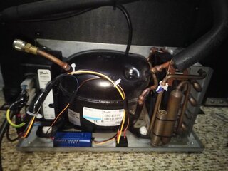

Ich habe meine Kühlbox fertig gebastelt. Der Originale Lüfter mit Lagerschaden oder unwucht wurde durch einen Noctua NF-F12 industrialppc-2000 ersetzt. Der hat den etwas den gleichen Volumenstrom, aber deutlich mehr Druck. D.h. kann ich den nun von der Drehzahl runter nehmen.
Im ersten Versuch wurde der neue Lüfter direkt an die Steuerung vom Kompressor gehängt, da wollte er leider nicht anlaufen.
Keine Ahnung wie das Signal moduliert ist. Also wurde ein Relai beschafft und eine 12V Lüftersteuerung. Da ich aber den 3Pin Stecker schon entfernt hatte musste ich die Kabel nun direkt an der Platine anlöten. Also den Connector erstmal ablöten.
Das ganze wurde mit ein paar Litzen, Schrumpfschläuchen und crimpkontakten gelöst.
Das schwarze was auf dem Kopf steht ist das Relai, da habe ich direkt auf den Boden geklebt.
Der blaue Kasten regelt die Spannung für den Lüfter und damit dessen Drehzahl. Vom Geräusch bin ich zufrieden, habe die Box laufen lassen und bin daneben eingeschlafen ;) Ziel erreicht. Das Bier war heute auch kalt. Passt also.
Auf dem Bild fehlt noch das Schutzgitter, das ist auch wieder montiert.
Kosten:
Relai 0,69 €
Lüftersteuerung 2,76€ (billiger als selber machen)
Lüfter 23€
Kühlbox 71€
