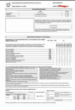

Hier mal der Wartungsplan von meinem

Qualitative Unterschiede gibt es nicht, die werden ja in den gleichen Werken gebaut. Allerdings kann sich, je nach Zielmarkt, die Ausstattung unterscheiden. Auch die Wartungspläne sind anders. Was Zum Beispiel in DE Serie ist, muss in PL oder RO nicht der Fall sein. Mein Fahrzeug ist auch ein EU-Fahrzeug. Habe ihn mit dem COC-Zertifikat und einer Rechnung zugelassen bekommen, auf der ersichtlich ist, dass die Steuer gezahlt wurde.

Und dann einfach die my Renault App herunterladen, dort findest Du auch deinen Wartungsplan.Abgaswerte stehen in der COC.
Die Rumänen haben oft kürzere Wartungsintervalle.
nicht kürzer, aber umfangreichere wartung.
da wird u.a. der luftfilter jährlich gewechselt. das geht schnell ins geld.
also lieber polen als rumänien oder bulgarien.
Ja die Rumänen haben einen andern Wartungsplan als der Deusch , ich hab einen Polen von 12/2019 der hat kein DAB + wo ich mit leben kann und auch kein Notruf Der Wartungsplan zischen Polen und Deuschland sind die gleichen
Ja, alle 15000 km mein Lodgy kommt aus Rumänien ansonsten bis auf ein Rückruf nix vor gekommen
Mein Rumäne bekommt nur alle 2 Jahre einen neuen Luftfilter was bei mir knapp 40000km sind das ist ok find ich .
