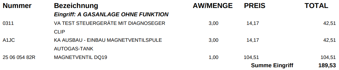

Jetzt fahre ich aber seit knapp einer Woche mit meinem LPG Dokker auf Benzin durch die Gegend.
Der Wagen steht heute im Autohaus, die Rechnung habe ich bereits erhalten.
Ich hänge den relevanten Teil einmal an, das hilft vielleicht auch den anderen.
Preise netto, 19% MwST kommen noch on top
