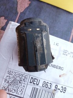

Falk hat wohl recht, an dieser Stelle dringt ganz schnell Wasser ein. Es hat also sinn die Spule von innen und aussen mit hohlraumschutz Fett ein zu cremen. Gilt meiner Ansicht auch für die Gastank.

Auf Nachfrage hat mir das AH nur gesagt das der Wiederstandswert des Ventils nicht gestimmt hat, was mir aber sagt daß das Ventil korodiert war und der Wiederstandswert hochging bei Erregung weil es geklemmt hat. Laienhaft ausgedrückt :)

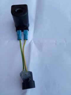

Autohaus hat nach ca. einem Monat angerufen, die Magnetspule sei da.
Da ich ja selber repariert hatte, war allerdings bislang kein Grund, die abzuholen.
Dokker fährt problemlos auf Gas.
Da er aber morgen wegen eines anderen Problems in die Werkstatt geschleppt wird (Beitrag folgt), habe ich eben wieder auf die kaputte umgerüstet, und lasse es nun in einem reparieren.
