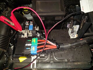

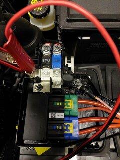

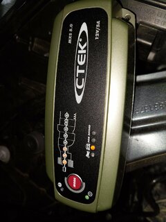

brauche dringend mal Hilfe.
Bin für ca. 4 Monate nicht in Deutschland und will über den Winter die Batterie mit Erhaltungsladung versehen.
Habe gerade mal das Ladegerät angeklemmt und bin mir aber nicht sicher ob ich das korrekt gemacht habe.
Bilder vom Batterienanschluß und Ladegerät in der Anlage!
Bedanke mich schon mal vorab für die Hilfe.
Peter

Ich habe 4 Stück von der CTEKs in Verwendung, die sind dafür gebaut worden dauerhaft an der Batterie zu hängen.
Nicht nur das sie die Batterie mit den richtigen Strömen laden, können sie bei voller Batterie selbsttätig eine Art Regeneration fahren womit die Sulfatbildung verhindert werden soll, ständiges Ab/Anschalten wäre da kontraproduktiv.
Zum Schnelladen sind die Dinger nicht geeignet, aber für Winter oder wie bei meinen 2 Oldies (die selten bewegt werden) ist so ein Erhaltungslader ideal.
So kann man das zwar machen wie bereits bestätigt, aber die CTEK-Ladegeräte haben doch noch das Ladekabel mit den Ringösen dabei. Diese lassen sich sicher an den Gewindebolzen der Polklemmen befestigen und können somit auch nicht wegspringen, falls jemand aus Versehen am Kabel zerren sollte.
Auch wenn der Stecker nicht angeschlossen ist, sollte eine Schutzschaltung im Ladegerät verhindern, daß sich die Batterie auf Dauer dabei entladen kann. Im Zweifelsfall kann man es auch über die Steckverbindung am Ladekabel trennen.
@Duster-6811: der Rückentladestrom (wenn das Ladegerät an der Batterie aber nicht am Netz angeschlossen ist) beträgt bei CTEK weniger als 1,5 Ah/Monat.
CTEK baut ja nicht erst seit gestern Erhaltungsladegeräte, die können das problemlos. (aber Zweifler gibts überall.... :whistle: )
