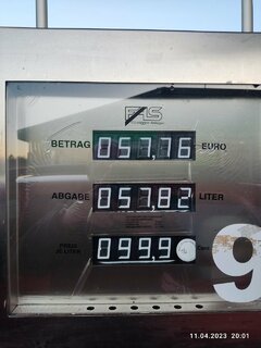

Beim Sandero war das meiste so bei 41l ca. und bei dem Duster mit 50l Tank war ich auch schon bei 57.82l bei der gleichen Tankstelle.

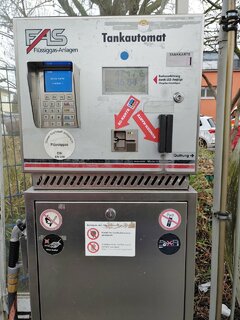

Ich würde gerne ein Foto vom abgeschlossenen Tankvorgang mit sichtbarer Anzeige der LPG Tanksäule sehen,
an der 46, 47 oder 48 Liter LPG angezeigt wird und ein Teil des Wagens (ohne Kennzeichen bzw geschwärzt) zu sehen ist.

Ich kann nur hiermit dienen:
11.01.2023 15:10Uhr
Gaveg, Nieder-Olm
Druckanzeige Gastank: 14Bar
Druckanzeige Tankautomat: 12Bar
Gastank des Jogger war noch nicht leergefahren, fuhr also noch auf Gas.
"Hartes" Abschalten des Joggers, gab einen lauten Schlag beim abschalten.
Das Auto steht dort nicht gerade, diagonal schief, d.h. rechts vorne am höchsten,
links hinten am tiefsten, aber nicht extrem.
In der Regel gehen aber meistens ca. 40-42l rein, fahre Benzin fast immer leer.
Die stärkste Neigung des Tankplatzes gibt es hier im Umkreis in Alzey am Bahnhof,
da stehen die Vorderräder gleichmössig hoch, die Hinterräder tief.
Wenn ich dort volltanke fehlt ein halber Strich in der Anzeige, sprich es geht weniger rein.

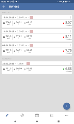

Du meinst bestimmt 47,82Liter ?
Nein 57,.. heute erst wieder 56,.. getankt und er war nicht mal leer gefahren.
Hab heute extra eine andere Tankstelle genommen aber trotzdem so viel rein bekommen.
