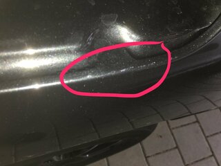

hat von euch jemand Erfahrungen mit Lackierfehler beim neuen Auto. Wenn ja, wie ist die Bearbeitung seitens Dacia

Ich fürchte mit Bildern werden die nicht viel anstellen können, da wirst Du wohl leider vorbeifahren müssen. Alles in allem kein sehr guter Start!
Das stimmt leider, erst mehr als 4 Wochen Wartezeit wegen dem Rückruf und heute beim tanken sind mir die Fehler im Lack aufgefallen.
:kotz2:
Sieht nicht wie ein Lackierfehler aus. Zumindest auf dem Foto mehr wie eine Abschürfung.
Bin mal gespannt was das AH sagt, auf dem Bild hier sieht man das es ein Lackierfehler sein könnte.

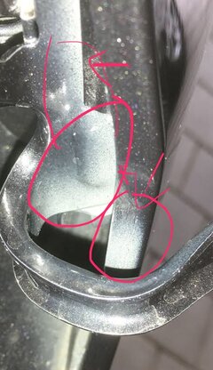

Es schaut so aus, als ob er mit dem eingebauten und geöffneten Tankdeckel lackiert wurde.
Schwer zu erkennen. Fehlt da Farbe oder ist das ein Reflex?
Kannst du nen Pfeil oder ä.anbringen?
Am besten vor dem Foto kurz mit nem Tuch über den Lack damit man Schmutz, Lackfehler und Reflexe besser unterscheiden kann.
Es ist scheinbar wirklich kein, Bzw. Kaum Lack drauf. Schutz ist keiner da, nur ein zwei Wasserflecken

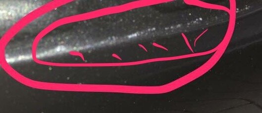

Wenn die angezeichneten Stellen ein durchschimmern der Grundierung darstellen und keinen Reflex ist das eindeutig ein Lackierfehler und muß beseitigt werden, da hier ein Anrosten beschleunigt werden kann.
Bei Metallic ist das auf Fotos besonders schwer zu erkennen.
Wenn die Stellen matt(o. feine Riefen) sind ist es eine Abschürfung, wenn sie glänzen ein Lackierfehler. Wo der Schlußlack ganz fehlt ist die zu sehende Grundierung ebenfalls matt aber riefenfrei. Letzteres meist im Motorraum, Ecken, Übergang zu Polster oder abdeckenden Plastikteilen.
Unter Umständen haben die äußeren und die mehr innen liegenden Fehler unterschiedliche Ursachen. Evtl. außen Abschürfung, innen Lackierfehler?

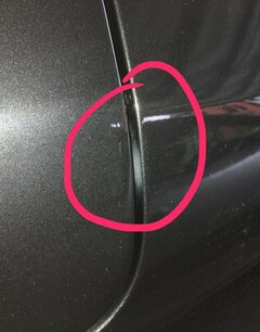

Laut dem Meister in AH ist es an der Stelle normal. Das sei produktionsbedingt.
Die Stelle werde mit eingebautem tankdeckel lackiert, da könne dies schon mal so ausschauen. Fast alle Dusters hätten dies, vorallem bei dunkelen Farben wäre es auffällig.
Wie schaut es den bei euch aus?
Kann es sein das Du nach der ersten schlechten Erfahrung nun die Nadel im Heuhaufen suchst? In der Tankdeckelmulde und Deckelhalter sind alle Dacias so lackiert...
