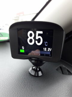

Der Einlass vom Wärmetauscher ist immer befeuert.Der Auslass wird nur richtig warm,wenn die Heizung voll eingeschaltet ist. Kein guter Punkt für einen Adapter ! Der untere Kühlerschlauch wäre besser und unabhängig von der Heizung. Ich habe ein Autool am OBD. Da braucht garnichts zerschnitten werden und ich habe richtige Werte.Gruß.Mesh ( Mechaniker ).
29.38€ 13% OFF|Autool x50plus multifunktion auto obd smart digital meter alarm wasser temperatur anzeige digitale spannungs geschwindigkeit messer anzeige| | - AliExpress

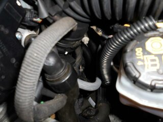

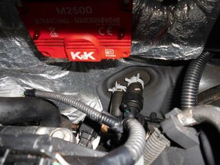

Ich habe eben noch schnell den Luftfilterkasten entfernt und ein paar Fotos geschossen. Auf dem ersten Bild sind die beiden Ausgänge. Der linke Schlauch ist der , der auf dem 2.Bild markiert (weißes Klebeband quer) ist und etwas unterhalb liegt.
Der rechte Schlauch hat ein Entlüftungsventil und ist auf dem 2.Bild etwas größer dargestellt und läuft vor den Motor und mündet im Motor.
Wenn das der Heizungsvorlaufschlauch ist ,wäre es doch viel einfacher, den Adapter hier im vorderen oder seitlichen Bereich zu installieren
