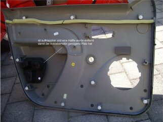

Nach dem Entfernen der Türverkleidung musste ich Platz schaffen für den Antriebsmotor.

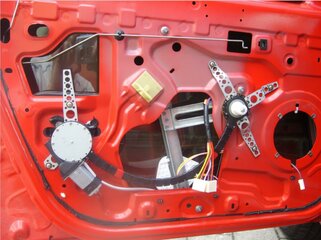

Als nächstes befestigte ich die die Antriebsmotoren an den Türen- die Befestigungsbleche passte ich an . Sie lassen sich leicht bearbeiten.
Für die Blechschrauben nahm ich 2,5 mm Bohrungen.

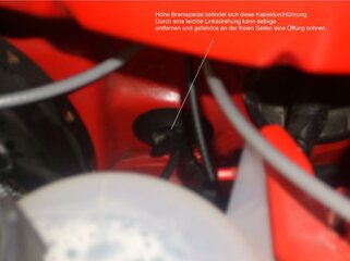

Die Kabeldurchführung zur Batterie bewältigte ich folgend:
Leider ist das Pluskabel zu kurz geraten und ich mußte dieses verlängern. was mir aber bei der Kabeldurchführung auch entgegen kam.

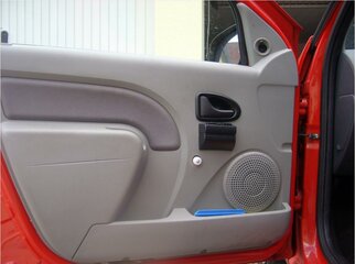

Die Schalter befestigte ich an der Verschalung- die mitgelieferte Schablone.
Und So sieht das Endprodukt aus.
Die Fensterheber funktionierten auf Anhieb bei mir.

Guck Dir mal die mitgelieferten Abdeckungen an - da ist bestimmt noch was bei, mit dem man den Wellenstumpf, auf dem die Kurbel gesessen hat, abdecken kann.
Da könnte sich nämlich beim fahren der Scheibe lose Kleidung drin verfangen, weil der sich dreht!

Wie hast Du die Kabel in die Tür gebracht? Sind die Gummibälge groß genug oder gab es da Probleme?
Ich hab die Gummimanschetten ausgehangen aus Türe und Rahmen.
Ein etwas stabilen Litzendraht in die Öffnung am Ramen nach unten geschoben bis ich ihn auf der Innenseite ( Öfnung ist mit Schaumgummi ausgekleitet ) erfassen konnte.
Anschliessend schob ich das andere ende durch die Gummimanschette und in den Türrahmen.
Ich befestigte den Kabelbaum mit Panzerband am Drahtende und durch leichtes ziehen/schieben und drücken bei der Gummimanschette gelang es mir den Kabelbaum in den Türrahmen zu bekommen.
Die Orginalabdeckung an den Achsstumpfen beim mitgelieferten Bausatz sieht besch...eiden aus, drum hab ich es erstmal weg gelassen- eine Einklemm-/Verletzungsgefahr besteht nicht- das Kardan ist zu Flach um was zu erfassen. Wollte schon eine Verschraubung vom Salzstreuer als Abdeckung nehmen- bekam aber starke Proteste von meiner besseren Hälfte:angry:
