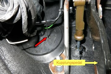

Im Fußraum findet man einen großen Gummideckel (Bild 1), durch den der Kabelbaum vom Motorraum zum Innenraum geht. Durch diesen Deckel habe ich einen Schweißdraht gepiekst, so daß er im Motorraum ankam. Das hört sich so einfach an, aber klappte erst nach vielen Versuchen, weil der Draht dauernd irgendwo hängenblieb, an der Batterie oder am Steuergerät oder am Kabelbaum.

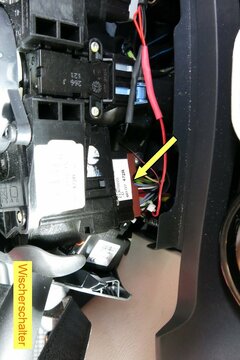

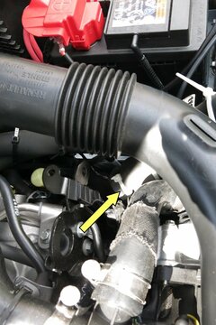

Endlich konnte mit dem Schweißdraht das Meßkabel durchgezogen werden (Bild 2). Der Geber wurde auf dem Wasserschlauch befestigt, der vom Motor zum oberen Wasserkasten führt (Bild 3). Damit der Fühler nicht die Umgebungstemperatur mißt, habe ich ihn mit einem Stück selbstklebender Isoliermatte befestigt. Und weil diese Matte mehr selbst als klebend war, gab es dazu noch 2 Kabelbinder.

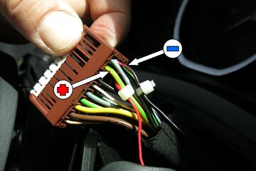

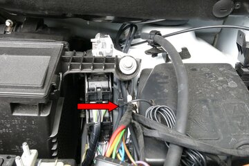

Den Strom für die Anzeigen habe ich beim Wischerschalter gemopst. Dazu muß die obere Lenksäulenverkleidung durch Lösen von 2 Schrauben (von unten) und kräftiges Ziehen entfernt werden. Der braune Stecker läßt sich unter Drücken der Rastfeder (gelber Pfeil) abziehen (Bild 4). Plus bei Zündung liefert das dicke gelb-grüne Kabel (untere Reihe, 2. von rechts) und Minus die schwarz und schwarz-grünen Kabel (obere Reihe, rechts, Bild 5).

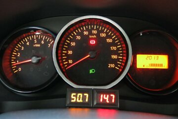

Die beiden Anzeigen wurden mit doppelseitigem Klebeband, wie es für Haken auf Fliesen benutzt wird, auf der Lenksäulenverkleidung befestigt (Bild 6).
Es dauert im Stadtverkehr tatsächlich 5 km, bis der Motor warm gefahren ist, also auch der große Kreislauf benutzt wird. Die Anzeige liegt dann zwischen 70 Grad beim Fahren und 90 Grad im Leerlauf bei Stand.

und an welche Schlauch ist der Temperaturfühler angebracht???
Unser dCi braucht bei der aktuellen Ausgangslage jedenfalls keine 5km bis er seine Standardtemperatur erreicht. Die Temperatur die über weite Belastungsbereiche stabil bleibt.
"... Der Geber wurde auf dem Wasserschlauch befestigt, der vom Motor zum oberen Wasserkasten führt (Bild 3)..." :)
es gehen dort mehrere Schläuche in die gleiche Richtung zumindest bei dCi.
Der dicke geht zu Kühler und eine dünnerer geht zum Öl/Wasser Wärmetauscher (den ich mir beim TCe auch gut vorstellen kann).
Unser dCi braucht bei der aktuellen Ausgangslage jedenfalls keine 5km bis er seine Standardtemperatur erreicht...
Gewiß kann man schon nach 2 km die erste Heizungswärme abzapfen. Aber da ist nur der kleine Kreislauf in Betrieb, also nur das Wasser im Motor und Heizungkühler wird von der Pumpe im Kreis herumgeschickt, der Kühler selbst hat da noch Pause.
Erst wenn das Wasser im Motor so um die 70 Grad hat, öffnet der Thermostat, läßt das warme Wasser oben in den Kühler, um sich unten kälteres Wasser abzuholen.
Deswegen habe ich den Fühler an dieser Stelle angebracht, weil der Motor erst richtig warm ist, wenn der Thermostat öffnet und warmes Wasser in diesen Schlauch läßt.
Theoretisch könnte es sein, daß der Thermostat streikt und das Wasser nicht durch den Kühler läuft. Einen Geber für die Überhitzungs-Warnleuchte würde ich deshalb eher im Zylinderkopf anbringen.
Weiß zufällig jemand, wo dieser Geber tatsächlich sitzt?
