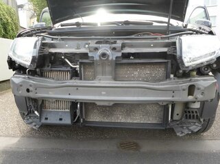

Um die Lamellen der Motor- und Klimakühler etwas besser zu schützen, hatte ich letztes Jahr ein Racing-Gitter eingebaut.
  • Einbau Racing-Gitter.pdf

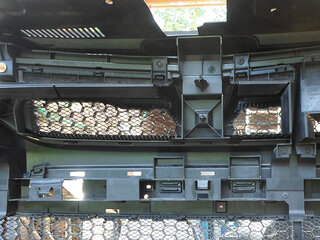

Wieso hast du die obere Hälfte nicht gleich mit gemacht? Also der Kühlergrill ??
Sieht auf deinem Bild ja schon was oben auch für größere einschläge sind ...?
Lg
Oben als auch Unten mit dem Gitter versehen. Siehe letzte Seite der Anleitung.
ah ok sorry dan hab ich des bild übersehen ....

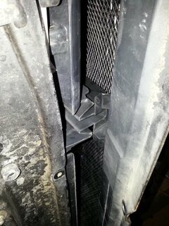

Ohne eine Demontage der Frontmaske wird man es nicht anständig hinbekommen, das Racegitter an der Rückseiter des gesamten offenen Kühlerbereiches ordentlich zu befestigen.
Befestigung entweder mir Kalbelbindern, besser aber mit Sikaflex Konstruktions - Montagekleber aus der Kartusche.
An den unteren Teil komme ich beim Sandero2 recht ordentlich dran.
Da ist vorne zwischen Frontmaske und dem ersten Metall-Quer-Träger so eine Kunststoffklappe, - mit 4 M6er metrischen Schrauben und links und rechts mit je einer Treibschraube befestigt.
Diese losschrauben und die Abdeckung nah vorne unten klappen.
Ist zwar etwas fummelig, geht aber.
An den Teil vom oberen Kühlergrill kommt man so aber nicht ran
