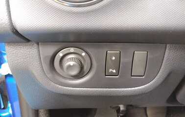

Hmm ... das kann ich so nicht bestätigen: Logan II MCV Stepway Blue dCi 95 - gefertigt 01/2020
Ich bin nach den Angaben in der Preisliste vom 02.03.2020 gegangen. Und ja, ich hatte mich über diese Differenzierung gewundert. Und Du lieferst auch noch die passenden Fakten dazu.
Dacia ist eine Klüngelsbude ... aber das ist ja nichts Neues :D.
Kann es sein das nur Fahrzeuge mit Euro-6b und c den Eco Knopf haben und 6dtemp nicht mehr? :think:

Btw.: Mein 2019er Sandero Stepway Prestige Blue dCi95 (E6dTemp) hat auch keinen ECO Schalter/Taster mehr.
