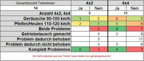

kurzes Update der Tabelle soweit:
Mir reicht es nun... der Händler hat mich nun mit der Standard Klausel abgefertigt: "Stand der Technik" / Keine Lösung. Ich nehme nun das ADAC Musterschreiben und setze eine Frist. Heute Mittag kontaktiere ich dann meine Rechtsschutzversicherung und kläre das. Es wird so nicht hingenommen und es gibt einige, die dieses Problem nicht haben. Mal schauen wie es jetzt weiter geht... Preisminderung bei einem Dacia? Mh... Rücktritt? Mh... Man man man...
Deine Tabelle ist aber nicht ganz korrekt. Bei mir z.B. (4x4) wurde ein Getriebetausch gemacht, die Geräusche sind aber nun, nach ca. 1500 KM, wieder da. Es gab auch im Lauf des Threads MINDESTENS noch 2 andere Beiträge, wo von einem Getriebetausch berichtet wurde (soweit ich mich erinnere ebenfalls erfolglos).
@LH2312 du hast recht hier die korrigierte Version:
Das heißt du hast die gleichen Probleme erneut? Auch die zwischen 90-100 km/H (Vibration/Geräusche) beim Gas geben im 6. Gang ????
In der Tabelle fehlt die Motorisierung. Und ganz ehrlich, dafür, dass viele hier schreiben: „ALLE 4x4 haben das“ ist 11 doch eine verdammt geringe Stichprobenmenge. Und selbst bei den 11 sind nur 4 betroffen. Diese 4 allerdings schreiben es jeden Tag zweimal, so dass es nach sehr viel wirkt.
Im November (hoffentlich) wird dann ein 12.ter hinzukommen. Ich werde berichten.
Edit: Nochmal zur Tabelle .. es wäre schön, wenn die Resultate nach Getriebewechsel dann auch nach Spalten aufgeteilt wären.
@Duster4WD bin selbst auch nicht so ganz zufrieden mit der Tabelle und ja die Motorisierung fehlt... der Aufbau ist irgendwie etwas irreführend, weil ich versucht habe es einfach zu halten. Dennoch betrifft es viele 4x4 Fahrzeuge und du hast es falsch gesehen. 4 Stück von den 11 gemeldeten sind problemlos. Die anderen 7 haben entweder pfeifen/vibrationen oder beides. Viele haben sich auch leider nicht beteiligt. Naja ich wünsche dir jedenfalls viiiiiiel Glück und drücke dir die Daumen. Bei mir kamen die Probleme auch erst nach dem Einfahren so ab ~1000 km. Mir zeigt es einfach wieder wie nervig eigentlich Fahrzeuge sind... man hat einfach IMMER irgendwas, egal WAS. Seeeeehr selten passt alles und man ist 100% zufrieden, egal ob Neu oder Gebraucht.
Sorry, dann ist die Tabelle aber falsch, Du müsstest u.a. in der letzten Zeile die Werte von Ja und Nein tauschen.
Ja, seit ca. 500 km Laufleistung leider wieder da. :hammer:
Ja, bis dahin würde ich mich freuen, wenn du mit Korrekturen von echten Erfahrungsberichten einfach mal zurückhaltend bist. Dir fehlen ja noch echte Erfahrungswerte und reine Hoffnungen sind hier unerheblich.
Mach ich. Aber schau Dir die Tabelle einfach noch mal an.
