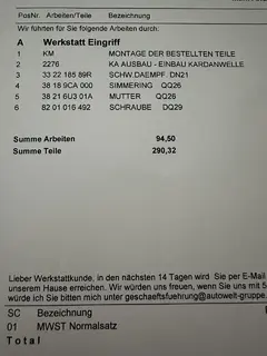

Ja wenn du selbst bezahlst bzw. bestellst ist das vielen Werkstätten egal.

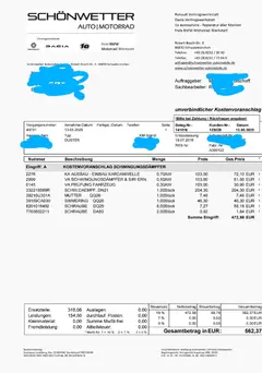

Heute ein Angebot bekommen für den neuen Schwingungsdämpfer beim 4x4 um die Brummgeräusche zu eliminieren.
