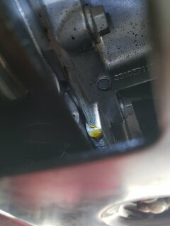

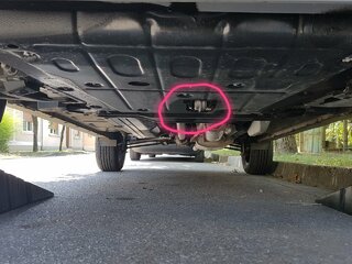

Kurze Frage: Ist jemand mit Geraeuschen bei 90-100 km / h und Oelleck zwischen Getriebe und Verteilergetriebe?
