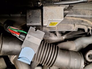

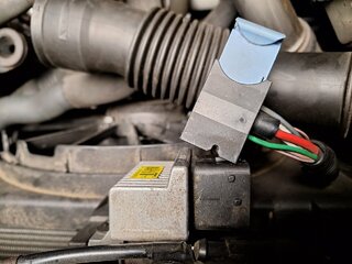

Tipp: Man braucht zum Messen nicht alles abzubauen, das geht als Schnelltest auch über den Stecker des Vorglührelais:

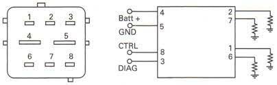

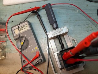

Das ausgebaute Vorglührelais habe ich dann im Versuchsaufbau mit Labornetzteil angeschlossen:
+12V an Pin4, 0V an Pin5
12 Ohm Widerstand als Grundlast an einen der 4 Glühkerzenanschlüsse: PIN1,2,6 oder 7
Steueranschluß PIN8 zum Testen an 0V
Normalerweise müßte nun der Ausgang durchgeschlaltet werden und 12V messbar sein. Auch müßte eine Stromaufnahme sein (hier ca.1A im Versuchsaufbau) Dem war leider nicht so. Ich vermute mal, die 4 Ausgänge haben FETs oä. zum Schalten und da ist irgendwo etwas defekt.

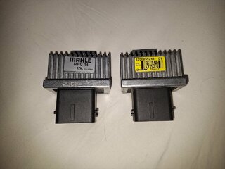

Nun hab ich mal ein neues Vorglührelais bestellt.
Anstelle des Nagares FGP R/8-12 8200859243 kann man verm. auch das günstigere Mahle MHG14 nehmen.

So. Heute kam das Vorglührelais an, passt einwandfrei.
Nach dem Einbau meldete der OBD-Tester 3 verschiedene Fehler. Die habe ich dann mit dem Tester gelöscht, , Zündung aus/an, Fehler sind weg. Nun startet der kalte Motor wesentlich flotter. Im nächsten Jahr kommt dann der Dieselfilter (aus 2018) noch dran, da der eh mal getauscht werden muss.

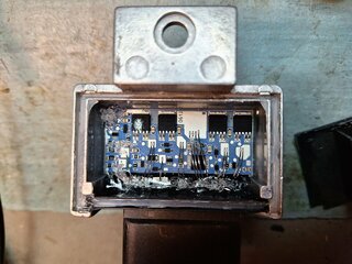

Für alle die es interessiert, so sieht das Vorglührelais innen aus:
Die Transistoren sind, wie vermutet, höchstwahrscheilich MOSFETs, die ganze Elektronik ist in einer weichen Silikonmasse oä. wasserdicht vergossen. Im einfachen Labortest war es defekt, einen sichtbaren Fehler kann ich nicht erkennen. Reparieren lohnt sich wegen der Vergußmasse, den nicht ablesbaren Bauteilen und dem geringen Preis (45,62€ incl. Porto) nicht.
