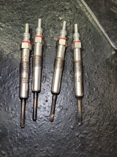

Es waren tatsächlich die Glühkerzen, welche meine Werkstatt gestern tauschte.Seit gestern Abend stand er in der Garage und sprang heute morgen ordentlich an.
Problem gellöst.
Gott sei Dank.

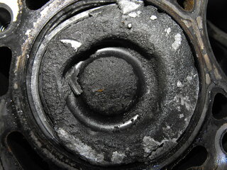

Mir ist letztes Jahr K9K zerschossen, wegen Fehlfunktion vom Injektor (Delphi, noch die frühen), hat dauerhaft zuviel eingespritzt und den Schmierfilm von der Zylinderwand gespült.
Wegen der Geschichte hab ich nen Dieselspezialist gefragt ob es sinnvoll ist die Injektoren präventiv bei 200, 250.000 zu tauschen.
Der hat mir aber abgeraten. Fahren auch genug 350 oder 400tkm mit selben Düsen. Wenn der Motor nur irgendwelche komischen Geräusche macht sofort in die Werkstatt. Satz in Osteuropa aufbereite Düsen ist man mit 600€ dabei.

Meine Kosten; 4 x Glühkerze D-Power 77 NGK 94103 64,19-€, 1 x Stecknuss Tief 12-Kant 1/4-Zoll Vielzahn Nuss Langnuss 10mm 6,95-€, 1 x WGB Drehmomentschlüssel 40,-€, Arbeitszeit keine 30 Minuten.
Das Gesicht wenn die festsitzende Kerze abbricht und im Zylinderkopf steckt, unbezahlbar.
Naja, Spezialwerkzeug zum Ausbauen gibts heute zu erschwinglichen Preisen und Spezialkriechöl damit das gar nicht erst passieren soll auch.
