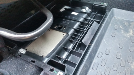

Nicht der von der Schublade, sondern an der Karosse, wo die Muttern eingenietet werden müssen.
Jo, das Blech macht da ne Wölbung. Kann aber auch nur zur Versteifung sein. Die Heizung geht vermutlich durch die Mittelkonsole.
Schaue mir das aber beim Einbau gerne an. Habe die Teile ja auch schon liegen ;)

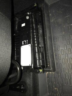

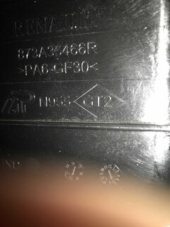

Hallo Rick-Hunter,
ich war gerade am Auto und habe für Dich die Schublade Ausgebaut und den Halter Fotografiert.
Folgende Nummern stehen drauf:
873 A 35466R
>PA6-GF30<
N955
Hergestellt 05.20
Hoffe jetzt klappt es.
Nicht vergessen die Muttern zum Befestigen, die sich hochquetschen.
Gruß,
Michael

Ich auch nochmal.
Was hat denn wohl dieses Fenster zu sagen, wo man das Blech in Wagenfarbe mit den vier Bohrungen sieht?
Gibt es vielleicht ein anderes Zubehörteil, das dort befestigt werden könnte?
