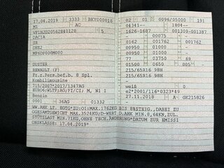

Du Auflastung hilft!
Ich darf nun 1700 kg ziehen u habe ein gesamt Gespann Gewicht von gut 3400 kg beim zulässigen FZ gesamt Gewicht von 1762kg
Jedoch nur bei 8% Steigung!
War des jetzt nur eine Auflastung auf Papier oder wurde an deinem Wagen noch dazu etwas mechanisch verändert?
Genau das ist es ja, es ist eine reine Papier Geschichte ohne technische Änderung!
Hab ein Bild vom Kfz-Schein u vom Typenschild der AHK an SK geschickt.
Gutachten von SK 522,22€ Tüv Abnahme 41€ u Zulassungsstelle für neuen Brief u Schein nochmal 25€.

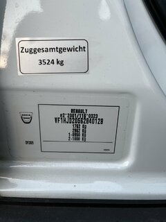

Und wurde das Schild unten an der B-Säule der Beifahrertür auch geändert?

Das bezieht sich nur auf gebremste Anhänger.
Ja an der B-Säule wurde ein neuer Kleber angebracht.
Ihr könnt ihr es genau nachlesen.
