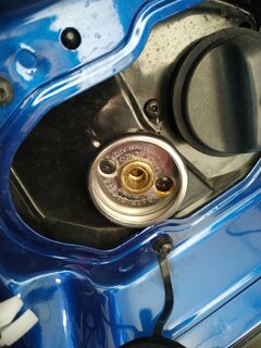

Meine Frage hat zwar nix mit den besprochenen Softwareversionen zu tun, jedoch mit dem Duster II LPG.
Mit ist beim letzten tanken des Dusters aufgefallen, das die Schraube des Tankanschlusses anfängt zu rösten.
Bei den letzten Tankbesuchen hab ich zwar immer wieder Wasser im Anschluss gesehen, jedoch erst einmal nix dabei gedacht.
Habt ihr da auch so ein Problem festgestellt?

Lustig, habe heute Mittag einen Beitrag geschrieben, wie ich das Problem gelöst habe, ist ein Bild dabei. Siehe Verbesserung Tipp Duster 2.....
Ist bei meinen von 2020 auch. Eventuell werde Ich das mal mit Grundierungsspray einsprühen.
Ich habe diesen Anschluss noch nie verwendet. Ich glaube Polen benutzt die Pressvariante.
Grundierung ist eventuell schlecht weil sich Partikel lösen könnten und dann mit im Tank sind.
Eine Schraube raus drehen und in Phosphorsäure legen, das passieviert den Rost und phosphatiert das Metall, was eine Rostschutz bietet und die Standartoberfläche zum Grundieren und Lackieren eurer Karosserie.
Dann mit Fett einreiben und wieder einschrauben, (jetzt mit schraube 2 das gleiche von vorne)von hinten Wachs drauf. Ob du den Kopf nun mit Fett oder Wachs vor Rost schützt ist wohl egal. Es sollte ne weile ruhe geben. Muss dann vllt etwas nacharbeiten bei Fett, Wachs ist wohl stabiler.
Alternativ nur fett, ich habe meine auch nur gefettet eingeschraubt und dann Wachs von hinten ran.
Phosporsäure ist das was in Fertan und anderen Rostumwandlern drin ist, der Unterschied ist halt im Literpreis.
