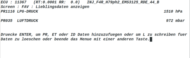

Du schreibst nicht, mit was du ausgelesen hast.
Den Gasdruck kann man über das Einspritzsteuergerät auslesen. Bei demontierten Gasdrucksensor müsste der Gasdruck identisch zum Luftdruck angezeigt werden: mbar.png
Dann wäre der Gasdruck während des Umschaltversuchs interessant und ob er nach dem LPG Fehlersignal stabil bleibt oder gleich wieder abfällt.
