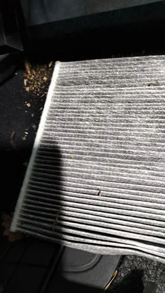

Ein verstopfter Pollenfilter kann das Problem auch verursachen. Wie oft ersetzt du den Filter? Die original Thermosicherung in meinem D2 hat auch nach 3 Jahren versagt.( 196 Grad )
Ich habe dann einen Widerstand von Topran gekauft, der hat eine 216 Grad Thermosicherung und lebt bis heute.
Das Problem hatte ich auch nach drei Jahren. Dann habe ich auch eine andere Thermosicherung verbaut, Pollenfilter getauscht, den Schacht wo der Filter sitzt gereinigt und seit mehr als zwei Jahren läuft alles ohne Probleme.

Danke für die Nachrichten. Der Freundliche wohnt nebenan und hat jetzt einen widerstand von Dacia verbaut zum zweiten mal auf garantie.Ich will ihn jetzt auch nicht verärgern und warte ab.Am 18 August ist meine Wartung bei 30.000 km dann wird ja wohl der pollenfilter gewechselt.Ich wüßte auch nicht wie ich selber an den Pollenfilter rankomme.
Aber wenn der Gebläsemotor irgendwie schwergängig geworden ist und zu viel Strom zieht, dürfte der nächste Vorwiderstand auch nicht allzulange halten.
