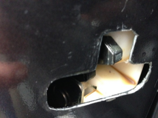

das sieht man schon dass das nachträglich gemacht wurde. Hoffentlich rostet da nichts.
entgratet, grundiert und lackiert wurde es!
Es wurde mit dem Umbaukit ein Lackstift mitgegeben, anscheinend sollte das nur ausgetupft werden - der Meister in der Werkstatt hat aber veranlasst, das das ganze lackiert wird,...
Edit: und wenn da was rostet, erstens hab ich 5 Jahre Garantie und zweitens werde ich dann sehr stinkig, denn dann ist es beweisbar, dass wennn Rost auftritt das ganze durch den Umbau hervorgerufen wurde - aber hoffen wir mal das Beste!

ja, da müssen noch die Löcher/Aussparungen gebohrt/geschnitten werden. Ob es dafür inzwischen ein Stanzwerkzeug gibt, kann ich nicht sagen. Vermute aber es wird gesägt.
Dann entsprechende Behandlung (entgraten, Grundierung, Lack, Trockenzeit, Einbau,...)

es gibt eine Schablone (wurde mir gezeigt), die aufgelegt wird, dann angezeichnet und ausgeschnitten
Edit: bei den Bügeln werden löcher gebohrt und Einnietmuttern gesetzt
Also muss noch gemacht werden, oder nicht?
Wie ich Firestone verstehe, wäre es schon so i.O. Übrigens ist der Wagen so 7.16 ausgeliefert worden.
Und wenn ich Corax richtig deute, muss es noch gemacht werden ;-(
Ja das ist schon ok so. Nur ist es halt nicht ab Werk ausgestanzt sondern mit der Hand ausgesägt, entgratet, grundiert und überlackiert. Na ja da schaut man ja nicht dauernd drauf.

viel besser sieht das bei dokkerwolf aber auch nicht aus.
Puh. Sieht ja nicht wirklich toll aus die Laubsägearbeit.
Naja, gestanzt schaut´s nicht aus, wie beim Original, wird auch schwer möglich sein - nachträglich!
Grat ist keiner, grundiert ist es, lackiert ist es und nicht mit einem Lackstift ausgetupft - ich glaube mehr geht nicht (bin jetzt kein Fachmann)

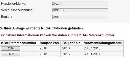

Auf der Internetseite des KBA wird in der Suchmaske nicht zwischen Dokker und Dokker Express unterschieden.
2017-04-09 08_06_00-Kraftfahrt-Bundesamt _ Rückrufe Abfrage-Ergebnis – Opera.jpg
Wenn du es wissen willst, ohne auf die evtl. Meldung von Dacia warten zu wollen, ruf die Dacia-Kundenbetreuung an. Habe ich auch so gemacht und hatte eine Stunde danach die Aufforderung, mich beim Händler zu melden, in meinem Postfach.
