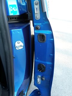

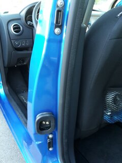

Bei uns weder das zweites Schloss noch Abdeckkappen! Das kann eigentlich nur bedeuten das alle Dokker's ab jetzt so aussehen. Dacia hat sich anscheinend entschieden das Schloss vorne wegzulassen aber es gab bestimmt noch genug Teile auf Lager wo das Schloss vorgesehen war, daher haben sie natürlich eine bestimmte Zeit Abdeckkappen verbaut.
Dito ;-))
Man hat am Anfang ein Zweischlosssystem verbaut.
Dann kam jemand darauf das man sich das Schloss in der B-Säule sparen könnte. irgendwann in mitte/ende 2015
Dann wurden die dafür benötigten Löcher im Blech weggelassen Irgendwann mitte 2016
Nun passierte es das bei einem Crash oder Crashversuch ? die Tür nicht mehr gehalten hat wenn sich die Fahrgastzelle verformt,was ja auch logisch ist.Jetzt wurden im letzten viertel Jahr von 2016 hektisch Fahrzeuge vor der Auslieferung nach gearbeitet.
Am 15.12.2016 hat Renault eine Rückruf Aktion beschlossen !
Welche Fahrzeuge genau davon nun betroffen sind und in welchem Zeitraum ist noch nicht amtlich !
Es werden aber alle betroffenen Fahrzeughalter angeschrieben. Also bitte keine Panik verursachen und den Händlern und Werkstätten die Bude einrennen,die wissen zum Teil noch gar nichts davon,weil Renault noch die Teileversorgung organisieren muss.
Es muss aber keiner Angst haben das die Türen sich während der Fahrt von alleine öffnen oder so !
