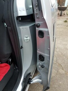

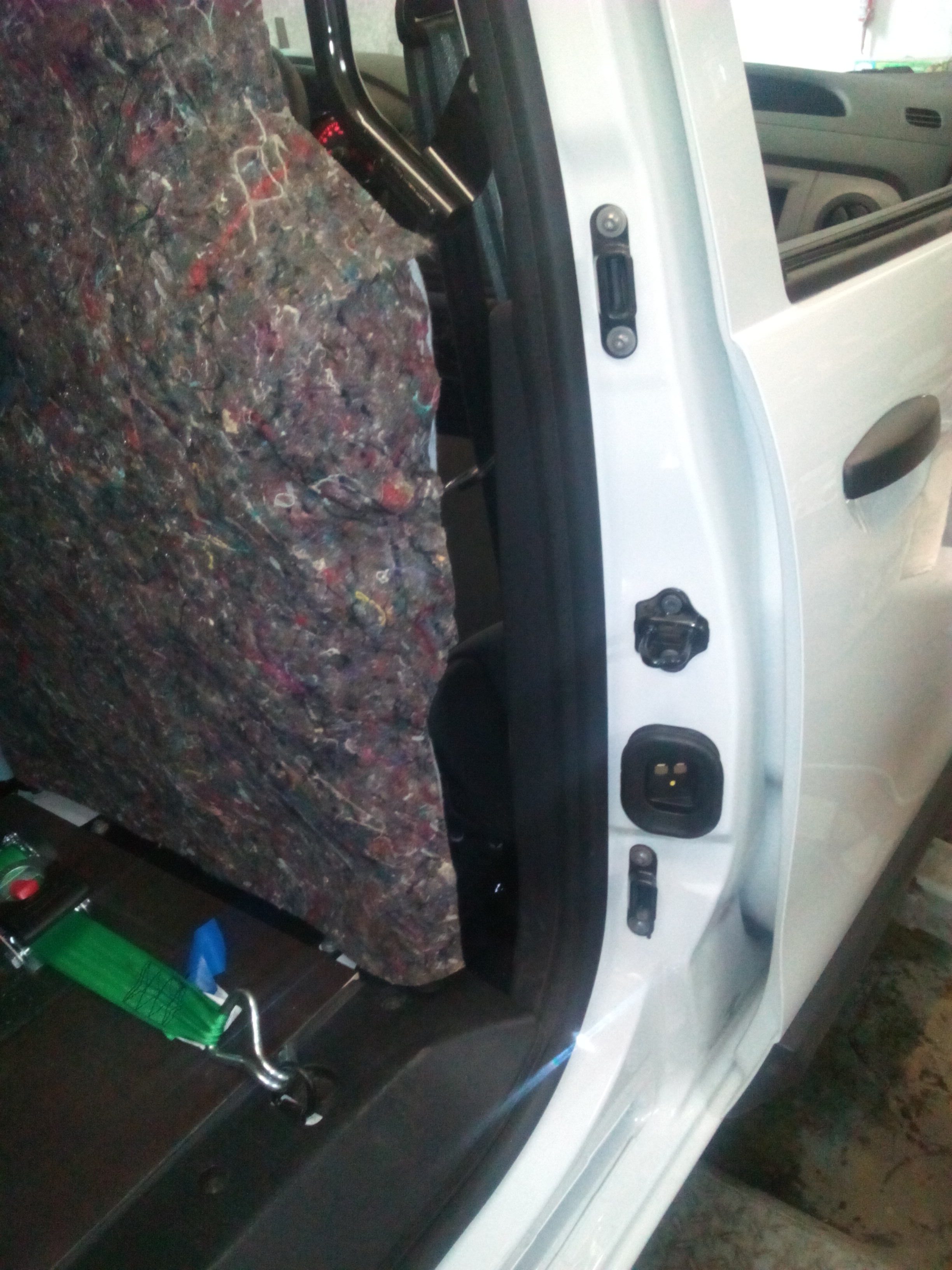

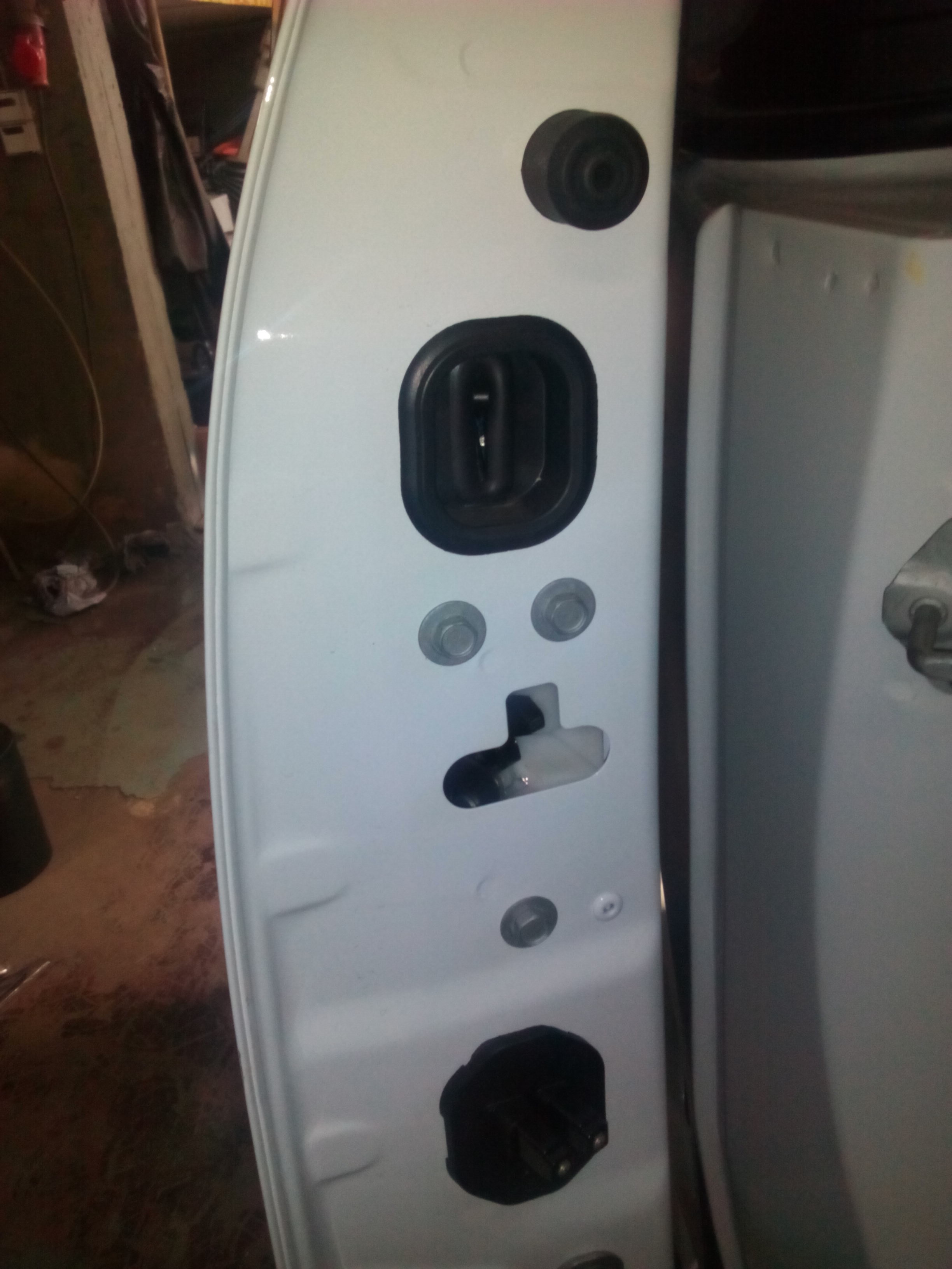

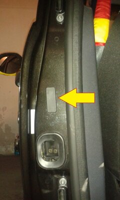

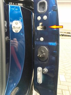

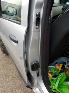

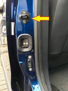

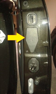

Alle Schiebetüren müssen 2 Mechanismen zum Öffnen und Schließen haben. Bei einigen Dokker´n sind die Öffnungen mit Plastikabdeckungen versehen, da ist der Einbau recht einfach, bei den anderen müssen Blecharbeiten (Öffnung ins Blech reinschneiden, Lackierarbeiten,...) durchgeführt werden.
Zur Übersicht !
Schwarz = Ohne Schloss aber mit Montage Öffnungen und Abdeckkappen
Blau = Mit 2 Schloss in der B-Säule (Fahrertür)
Silber = Ohne Schloss und Montage Öffnungen
Fahrzeugfarbe spielt natürlich keine Rolle und diente nur zur optischen Unterscheidung !
