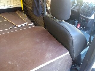

So soweit einmal dieses Wochenende: aufmerksamen Beobachtern ist aufgefallen, dass noch ein Eck des doppelten Bodens gefehlt hat, das ist jetzt auch gefüllt:

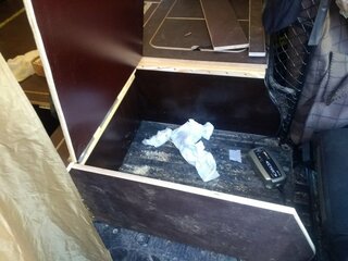

Das kann man natürlich auch aufklappen

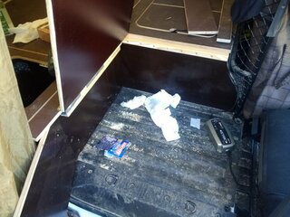

Auch seitlich, um an das Porta Potti zu kommen, das hier seinen neuen Platz finden wird:
Auch hier kann man die ganze Klappe werkzeuglos entfernen. Das WC kann ich jetzt auch leicht nutzen wenn das Bett drauf liegt, weil ich einfach die
Thermarest Matte sammt Bettzeug mit dem Deckel hochklappen kann, den Deckel werde ich aber wohl noch einmal etwas breiter machen, damit der Abstand zur Schiebetüre nicht zu groß ist, wenn sie zu ist. Ich habe mich da etwas vermessen Dazu brauche ich aber eine neue Platte und ein längers Scharnier. Mit dem Stand kann ich aber wenigstens einmal Campen fahren, was Anfang März geplant ist.

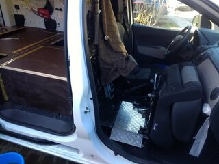

Hier noch ein Bild des "Eingangsbereichs" (beifahrertüre). Wer das Easy seat System kennt, weiss, dass unter dem Sitz ein Loch ist, dieses habe ich mit einem Riffelblech abgedeckt:

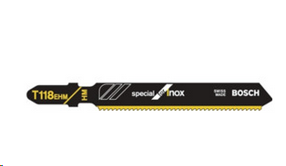

Auch das sägen mit einer Pendelhubstichsäge ging trotz neuer Sägeblätter kaum, schon kurz nach Sägebeginn wurden sie trotz moderater Geschwindigkeit blau und man konnte sie wegwerfen.
Erst mit Hartmetallbestückten Sägeblättern wie man sie auch für Edelstahl verwendet, ging es vernünftig vorwärts. Nur Kurvenschitte waren wg. der nicht vorhandenen Zahnverschränkung sehr schwierig.
