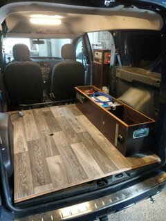

Die Maße der Bodenplatte sind in der bereits veröffentlichten dxf zu finden, aber für dich gern nochmal:
Dicke 15mm
- 1140x1120mm
- 900x440mm
- 460x440mm
Noch eindeutiger geht´s mit dem Flachstahl nicht. Leg es dir einfach so hin wie im Bild und schau wie es an die 2 vorhanden Bohrungen passen könnte. :rotate:

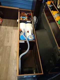

Den Abwassertank brauche ich ja nicht zu entnehmen, ansonsten sind das 4 Schrauben 2 Gardena Steckanschlüsse und ein Stecker.
Die Platte auf dem unteren Teile wird gesteckt, die hat 4 Leisten die saugend reingehen.

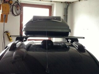

Dachbox mit PV ist seit einem halben Jahr drauf und funktioniert gut.
Dies ist ein Enjoysolar ETFE Marine Semiflexibles Solar Panel mit 100W. Preis 95€

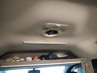

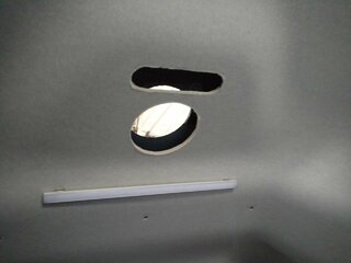

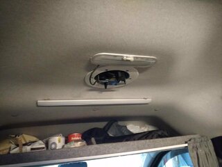

Direkt darunter seit heute ein Pilzlüfter Dometic GY20.

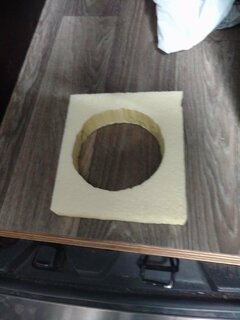

Distanzhalter vom Dach zum Himmel aus Styrodur.
Pilzlüfter geöffnet
Pilzlüfter geschlossen

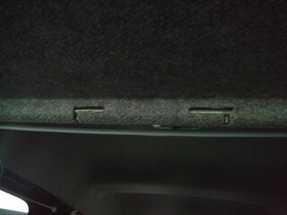

Netzablage am Himmel ist heute noch dazu gekommen. (Ist von einem Berlingo.)

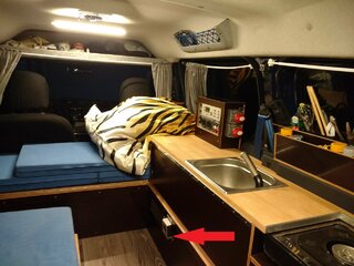

Und schon etwas länger habe ich die Edelstahlabdeckung (roter Pfeil) über dem Gaswarner.
Da ich auch oft mit Werkzeug und Ladung im Gang unterwegs bin, wurde der Gaswarner gern mal ungewollt eingeschaltet bzw. bestand die Gefahr ihn zu beschädigen.
Den Pilzlüfter einbauen ging ganz gut, aber noch ein neues Kabel ziehen war da schon unschöner. :wacko:
Bei der Gelegenheit habe ich aber mal noch einen Blick in die untere Kiste vom Küchenblock festgehalten.
Das öffnen der vorderen Kiste habe ich auch noch verändert. Ich hatte es bisher wie Rene auch, so das man im abgebauten Zustand beide Platten gemeinsam aufklappt um in die Kiste zu kommen. Ich habe aber festgestellt, das ich im Urlaub die Platte der vorderen Kiste aber eigentlich immer ausgeklappt lasse.
Da meine Decke in dieser Kiste ist, habe ich es jetzt so geändert, dass beide Platten direkt mit Klavierband an der Kiste sind.
Die Matratze auf der vorderen Kiste habe ich inzwischen zweigeteilt zum klappen, so ist sie jetzt handlicher.
