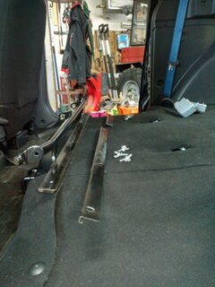

Ich habe mal eine Frage zu Bild 3+5 (bzw. je nach Zählweise 4+6):
Man sieht dort, dass du die Bodenplatte mit Flügelschrauben direkt vor der Stange von der ausgebauten Rücksitzbank befestigt hast. Was ist das Gegenstück zu diesen Flügelschrauben? Sind an der Stelle Gewinde von Dacia im Boden?
In den zwei Laschen am Querrohr der Sitzbefestigung ist je ein Loch von Werk aus.
Auf dem unteren Bild kann man es recht gut sehen das ich dort ein Flachstahl habe der senkrecht zwei Laschen hat die über die zwei besagten Bohrungen verschraubt ist.
img_20191130_151245-s-jpg.88250
img_20191130_155308-s-jpg.88253
Hier noch etwas besser zu erkennen.
Die Länge ist so gewählt das die Leiste auch mit eingebauten Sitzen nicht stört.
