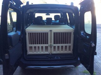

45405AD3-F5C2-444F-9146-DA836AD40440.jpeg Moin zusammen.
Hier mal ein Bild einer passgenauen Hundebox für den Dokker. Klar, es gibt fertige Alukisten, aber ich mag Holz einfach und bin Individualist. Außerdem ist die Hundebox Teil einer geplanten Camper-Ausbaustufe, bei der die Hunde auch einen Platz haben.

@Doldini : Hundeboxen sollten aus Sicherheitsgründen so klein wie nötig sein, damit der Hund im Falle eines Unfalls nicht zu viel Geschwindigkeit entwickeln kann und nicht zu viel Platz zum Herumschleudern hat. ;)
Es ist in dem Fall ein Sicherheitskäfig, kein Zwinger mit Bewegungsfreiheit.

Holz als Mataerial ist mir auch am liebsten. Einen Gedanke ist mir aber bei dem Bild oben sofort aufgekommen (ohne jetzt richtig drauf rumgedacht zu haben):
Was ist, wenn es kracht? Metal dürfte sich verformen, während Holz splittert? :think:

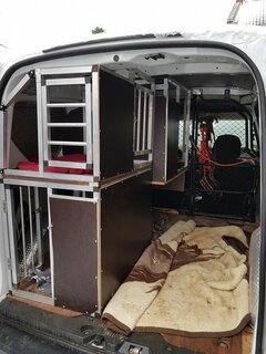

Den Gedanken hatte ich auch. Zumal unsere zwei Jagdhunde "sogar durch Wände gehen", würde da Holz, egal welcher Stärke, in kürzester Zeit zerlegt werden. Die zwei knipsen einen Maschendrahtzaun problemlos auf, so daß jede andere Lösung ausser massiv Metall, bzw. Metall in entsprechender Stärke, bisher nicht geeignet war.
Wir haben deshalb die Lösung von kleinmetall.de gewählt.
Vermutlich um einiges teurer als diese hier gewählte Variante, aber dafür durch unsere Hunde " unkaputtbar."
@METchensJarl, welches Holz (langfasrig, Siebdruck,...???) und welche Stärke, hast du denn da verwendet?
Ja, die Überlegungen habe ich auch angestellt, zumal die Kleine (noch) gern überall drauf rumkaut....das ist aber mein Erziehungsauftrag...;)

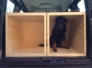

Bezüglich splittern Kontra deformieren...naja schon richtig, aber ab einer bestimmten Auffahrwucht (die sicher niemand erleben möchte), ist der Unterschied Holz/Alu irrelevant (zumindest was den Unfallausgang betrifft). Ein relativ normaler bis hin zu mittelmäßiger Auffahrunfall führt vielleicht zu einem brechen/Splittern der Box....ja, aber dafür hab ich bei einer Alubox die Gefahr einer deformierten Box...vom Verletzungsrisiko stehen also Quetschungen gegenüber Potentiellen Pfählungsverletzungen bei den Stäben oder Schnittverletzungen beim flächigem Holz....ich sehe bei keinem Unfall einen Vorteil.:(
Material ist Fichte Sperrholz 10mm für die Platten
Stäbe und Türrahmen ist auch Fichte

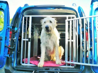

Ich arbeite auch am liebsten mit Holz. Meine letzte Box in einem anderen Auto war aus Holz, allerdings massiver, da schon ein leichter Aufprall dünnes Holz nicht standhällt und durch die permanente Nässe (meine lieben Wasser) sich sonst alles verzogen hätte :rolleyes:. Auch achte ich immer drauf, dass meine Besten bequem und aufrecht drin sitzen können, sonst gibbet auf dauer Rücken :D
Im Datschi habe ich jetzt die Aluvariante gewählt. Exakt angepasst und mit dem Fahrzeug verbunden und schnelltrocknend. Hab 4 und kann trotzdem gut drin pennen und hab reichlich Platz nach oben ;). So macht Camping Laune :dance:

Mit dem Aufrecht sitzen hatte ich auch überlegt, aber ich brauch den Platz dadrüber. Außerdem möchte ich gern, dass die Beiden während der Fahrt liegen (da unterstützt die gewisse Unbequemlichkeit). :whistle:
Zur Stabilität habe ich allerdings noch vor, die Kanten zu verstärken. außerdem ist in Richtung der Rücksitzbank noch eine Notausstiegsluke geplant (falls unfallbedingt der Wagen wirklich mal nur noch von vorne zugänglich ist)
Dann muss ich mir auch noch Gedanken über den Zugang zum Wagenheber machen, der ja linste hinter dem Radkasten angebracht ist (da komme ich im Moment nicht mehr ran)
