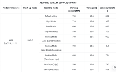

Mir ist da noch eine Sache durch den Kopf geschossen. Die Viofo A139 Pro bietet ja auch eine Parküberwachung. Wie lange macht das die Batterie vom Jogger überhaupt mit?
Nach viel Sucherei habe ich das hier für die 3-Kanal A139 Pro gefunden.
Mehr als einen Tag sollte man die Kamera dann wohl nicht im Parkmodus laufen lassen, oder?

Bei 3Kanal HD Aufnahme sind die ca.800mA ein guter Wert.
Weniger Stromverbrauch haben im Parkmodus zwei Garmin Mini 2, die liegen etwa bei 150mA,
Den Fokus was wichtiger ist, muss man selbst setzen.
(Oder eine "Fahr" und eine "Park" Dashcam einbauen.)
Ich würde nicht auf die sehr gute Bildqualität der aktuellen Viofos verzichten wollen, die Batterie stört das wenig.
Bevor ich mir eine zweite Dashcam deswegen einbaue, würde ich eher auf so eine Gel-Batterie mit entsprechendem Relais setzen. Da habe ich mich bisher allerdings noch nicht 100%tig eingelesen, wie man das anschließt. Wäre aber wohl die günstigere Variante.
