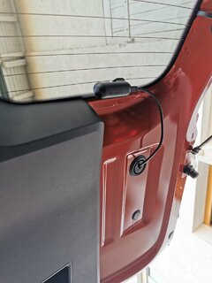

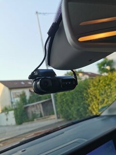

Hab heute meine Dashcam installiert. Hab eine Viofo T130. Die hat vorne zwei Kameras (eine nach innen) und eine Nach hinten.
Habs auch über den Dachhimmel verlegt und durch den Kabelbaum in der Heckklappe. IMG_20220615_202932.jpg

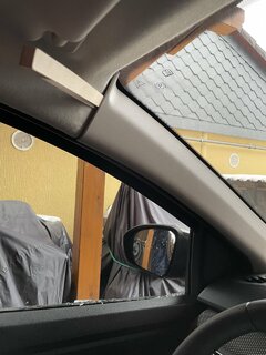

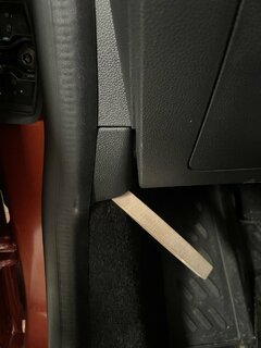

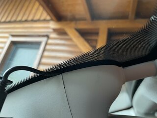

Verkleidung Rückspiegel mit der mitgelieferten Montagehilfe an der Kante zur Fensterscheibe leicht anheben und Kabel bis Verkleidung Dach leicht darunterschrieben geht ganz einfach.

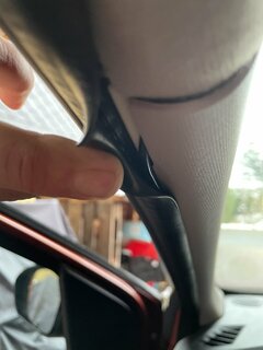

Dann weiter nach links… die Hartfilz Dachverkleidung an der Kante zur Scheibe mit den Fingern ganz leicht etwas nach unten ziehen aber nur soviel das du das Kabel einschieben kannst Stück für Stück und das Kabel dort drunter legen.An der linken Seite angekommen die A Säulenverkleidung leicht anheben und Kabel bis zur Gummitürdichtung führen
Dort führst du das Kabel bis in den Fußraum genau bis dahin:

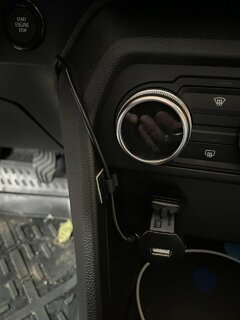

Ebenfalls Verkleidung anheben Kabel drunter und nach rechts legen, kann erstmal im Fußraum rumliegen den jetzt geht es mit dem 12v Anschluss weiter:
Einstecken , Kabel bis zu dieser Stelle führen.

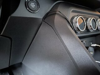

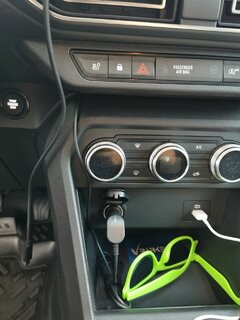

Jetzt musst du, am besten mit 2 Montagehilfen oder ähnlichem mit etwas mehr Kraft die linke Mittelkonsolen Seitenverkleidung etwas wegdrücken und das Kabel bis in den Fußraum führen.
Dort kannst du das Restkabel schick zusammenrollen, mit Kabelbinder sichern und unter die Verkleidung über Fußraum legen
Vllt gibt es sich einfacher Wege aber der ist mir spontan eingefallen und hat auch gleich ein für mich gutes Ergebnis gebracht
