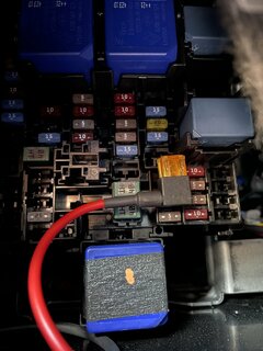

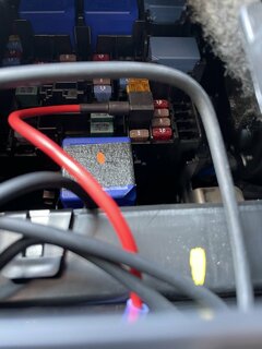

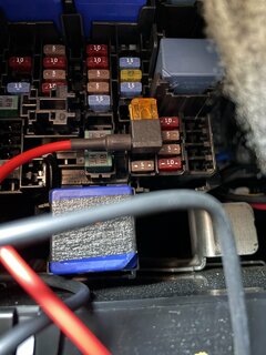

könntest du ein Foto zeigen an welche Positionen du den Hardwire Kit eingesteckt (angeschlossen) hast.
Heute schaffe ich das nicht mehr. Evtl am Wochenende.
Ich meine im Kopf zu haben, dass es die Sicherung der Hupe war. Bei meinem Test (Auto abschließen und drinnen etwas warten bis sich so alles abgestellt hat) hatte die auf jeden Fall noch Strom bekommen. (Hatte mich jedoch etwas gewundert)
Aber ich schaue dass ich am Wochenende nen Foto von mache. :)

Oh :o bei dir sind nur 2 Kabel, ich hab ja drei.
Das is ja echt gut, das bei dir alles dabei ist, bei meinem ja nicht, morgen soll das Teil aus Polen geliefert werden :D
Das wird noch ein riesen spaß die Front und die Heck Kamera zu verlegen, mal sehen ob ich über den Himmel oder Boden geh.
Muss mir jetzt nur noch Sicherungshalter bestellen :wacko:
