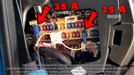

15A wurden zumindest in dem Installationsvideo auf Amazon (siehe Bild) gezeigt. Diese Cam und dieses Hardwirekit.
Welche Dashcam benötigt 15A Vorsicherung? 3A sind doch eher sinnvoll
Meine Gedanke ist, sind die 2x 5A nicht zu wenig wenn da eine 20A Micro2 Sicherung für die Hupe drin steckt und der Stromdieb eher an geringer abgesicherten Slot mit beispielsweise maximal 5A? Hab da echt keine Erfahrungen mit, daher meine Verständnisfrage.
Wurde Auf Amazon zumindest so in dem Installationsvideo gezeigt. Diese Cam und dieses Hardwirekit.
Dort wurde nicht gezeigt das die Sicherung 15A haben muss um die DashCam zu betreiben sondern es wurden 2 Steckplätze gesucht die 15/30 entsprechen und das waren 2 Plätze die mit je 15A abgesichert sind.

Vielen Dank für den Hinweis. Ich hab es irgendwie anders verstanden. Die Frage habe ich denen dann auch gestellt und kostenlos ein Paket mit Stromdieben mit 2x Micro2 Sicherungsslots erhalten um die Enden zu ändern. Wäre also bei mir jetzt genauso wie auf dem Bild. Hab mich nur noch nicht rangetraut weil ich noch nicht sicher bin auf welche Slots ich es stecken kann.
