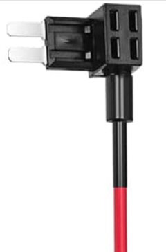

Wenn du es auf die Stromseite steckst brauchst du auch keine Sicherung mehr der Strom soll doch über die Sicherung, ohne Sicherung darf es nicht funktionieren
Vielleicht hab ich mich da einfach nur missverständlich ausgedrückt. Sagen wir mal die Sicherung für die Hupe hat links auf dem PIN Strom.
Dann müsste ich die Sicherung rausziehen, dort den Stromdieb einstecken so dass das Kabel links aus dem Stromdieb geht und die entnommene Sicherung mit dem Stromführenden PIN so einstecken, dass der links ist wo ich das Kabel aus dem Stromdieb geht, richtig oder wo liege ich falsch? Hab den angehangenen Stromdieb dran, nicht mehr den mit der festverbauten Sicherung wie anfangs.
Sorry wenn ich so dumm frage. Hab es halt noch nie gemacht und will Rauchzeichen im Sicherungskasten und Defekte vermeiden.

Denke noch Mal darüber nach!
Jetzt hab ich verstanden was Du mir sagen wolltest… Der Pin wo das Kabel abgeht ist also Minus und der daneben Plus. Also muss diese Seite an Plus, damit der Strom entsprechend von da erst einmal durch die Sicherung und dann durch das Kabel rausgeht. Das klingt logisch, ja. :badgrin:

Vielen Dank für Deinen Bericht und die Bilder. Sehe ich das richtig dass Du in den beiden Steckplätzen in den Stromdieben zuerst die ursprüngliche Sicherung und dahinter die zur Absicherung der Dashcam eingesteckt hast? Welche Sicherungen hast Du für die Dashcam verwendet, sind diese orangenen 5A?
Ja das sind 5A Sicherungen die waren direkt so auf den Stromdieben bestückt bei dem Viofo-Hardwireset. Und die anderen Sicherungen sind vom Steckplatz.
