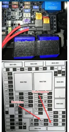

Ich habe es endlich zeitlich geschafft das Hardwarekit Kabel zu verbauen. Jedoch scheint dies nicht zu funktionieren wie ich es erwarte.
Das eine Kabel ist am Dauerstrom, das andere Kabel am Zündungsstrom und das schwarze Kabel ist an der Karosserie angeschlossen. Also so wie hier auf den Bildern gezeigt wurde.
Mache ich Zündung an, nimmt die Dashcam auch sofort auf so wie es auch war als ich sie über den Zigrattenanzünder angeschlossen hatte. Und jetzt kann ich auch Einstellungen im Menü Parkraumüberwachung vornehmen die vorher nicht auswählbar waren. Soweit so gut.
Ist die Zündung aus, ist auch die Dashcam aus. Hier hab ich eigentlich vermutet das sie ohne Zündung an ist bzw. das ich per App darauf zugreifen kann. Dem ist jedoch nicht so. Habe ich da bereits einen Denkfehler?
Steige ich aus und schließe ab, würde ich von der Dashcam erwarten, dass die Aufnahme startet, sobald ich am Wagen wackele. Aber es nimmt auch in diesem Fall nichts auf. Was mache ich falsch?
Wäre kein Dauerstrom vorhanden, würde mir die App sicherlich nicht die Einstellungsoption der Parkraumüberwachung ermöglichen!? Ich verstehe nicht wo dann hier der Fehler liegen soll!? Hat jemand eine Idee was es sein kann? Wie funktioniert die Parkraumüberwachung denn bei Euch normalerweise?
Vielen lieben Dank vorab.
Nein, hab es genauso angeschlossen wie es hier jemand angeschlossen hat. Dauerplus von Hupe.
Links ist von mir, rechts ist hier aus dem Forum.

Mir ist die Dashcam unbekannt, versuchsweise mal die Leitungen getauscht oder direkt an einer 12V Quelle angeschlossen und das Verhalten überprüft wenn die "ZündungLeitung" abgezogen wird?
Hat die Hupe wirklich Dauerplus? Mal gemessen?
Wenn die Zündung an ist haben natürlich beide Versorgungsleitungen zur Cam Spannung anliegen. Die Cam weiß ja nicht, ob die Spannung, die da ankommt Dauer- oder Zündungsplus ist. Für die Cam ist nur wichtig Spannung da oder nicht.

Verkabelung noch einmal genau überprüfen inklusive Sicherungen. Und möglichst an der Kamera messen, ob dort die Spannung für Dauer- und Zündungdplus entsprechend ankommt.
Notfalls Versuchsaufbau außerhalb des Autos mit Batterie und Kamera mit Simulation Dauer- /Zündungsplus. Wenn die Kamera da auch nicht funktioniert, wie sie soll, liegt wohl das Problem bei der Kamera.
