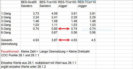

Das 6-Getriebe ist in den ersten Gängen extrem kurz übersetzt, vermutlich genau um mit Anhängelast voran zu kommen und es schein gut zu funktionieren.
Auf den ersten Blick erscheinen beim Jogger LPG die Gänge länger zu sein, doch die
kurze Gesamtübersetzung "dreht" es in Umgekehrte. Deine @R19 Aussage ist vollkommen
richtig. Der Hersteller ging sehr richtig davon aus, der Jogger wird deutlich mehr
beladen als ein Sandero, bzw wird verstärkt mit AHK benutzt.
Ab Gang 5 sind die Verhältnisse BES zu RES dann wieder 1 zu 1. (Sehr gleich)

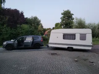

Hallo zusammen.
Ich habe den Jogger mit LPG und einen Wowa mit 1200 kg aus dem Pott nach Holland und zurück gezogen. Klappte, hat aber kein Spaß gemacht. Anfahren klappt durch die kurze Übersetzung gut. Auf der Autobahn (Flachland) konnte ich den 6. Gang nicht oft einsetzten (Brückensteigungen, Auf- und Abfahrten, LKWs überholen macht man ja auch mal). Ich bin überwiegend im 5. bei 90 km/h gefahren. Das Motörchen hörte und fühlte sich schon angestrengt an. Verbrauch ca 14 Liter Gas. (Holland ist LPG schön günstig).
Wir haben für die nächste Tour den Duster 2 mit 131 PS genommen. Der Motor war um Längen angenehmer. Verbrauch ca 10-11 Liter Super E5.
Interessanterweise schaukelte der Duster mehr als der Jogger.
Ergo: Motor im Duster war besser, Fahrverhalten ( ruckeln/ schaukeln) war im Jogger weniger. Es klappte mit beiden, jedoch werden wir zukünftig für den Wowa den Duster nehmen. Trotz des günstigen LPG-Preises in Holland.
