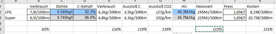

und einen "Mehrverbrauch" von +20% im LPG-Betrieb angenommen. In Wirklichkeit braucht man im Benzin-Betrieb 14% mehr Kraftstoffmasse, benötigt 15% mehr "Rohenergie", stößt 19% mehr CO2 aus und hat ca. 30% Mehrkosten. Ein LPG-Motor ist damit mindestens genauso effizient wie ein Diesel - ohne dessen Nachteile. Ich glaube das ist vielen gar nicht klar. Das liegt an der höheren Klopffestigkeit (OZ: 106) und erfordert eine dedizierte Abstimmung/Optimierung der Motorsteuerung. Man bekommt das nur, wenn das Auto werksmäßig mit LPG geliefert wird. Der ECO-G Motor ist ganz großer Wurf von Renault, einfach sagenhaft.
Der Sandero war mein "Pilot", nach einem Jahr Dauertest habe ich alles auf Dacia umgestellt. Der ECO-G Motor ist effizient wie ein Diesel, fast so umweltfreundlich wie ein E-Auto und kostet nur die Hälfte. ;-)
