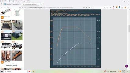

nig, bist ein Schatz!
Vielen Dank! Genauso ein Diagramm suche ich seit 2 Jahren! Da kann man sehen, daß der Motor seinen Bestpunkt bei ca 3.800U/min hat - darauf ist er thermisch ausgelegt.

wem das zu technisch/wissenschaftlich ist, mag das ignorieren, nig hat mir sehr geholfen, aus dem Diagramm lassen sich sehr einfach die Bestpkt. ableiten, in denen man den Motor max. betreiben sollte. Für den ECO-G-Motor (6. Gang) bedeutet das konkret für die max. Reisegeschwindigkeit:
- Sandero: 3750U/min, ca. 167km/h
- Duster: 3750U/min, ca. 160km/h
Die Citroen Werkstatt hat mir seinerzeit sogar abgeraten, den Motor niedriger zu drehen, sondern die höchste Lebensdauer bei 3.500-4.000U/min zu erwarten ist.
