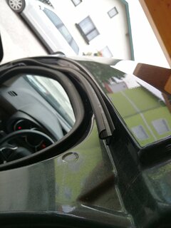

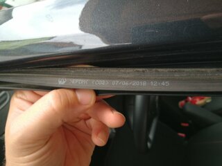

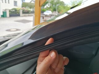

Ich wunderte mich nun schon einige Zeit warum bzw. Was ab ca. 110km/h auf der Fahrerseite narrisch klopft.
Ich tippte ja darauf, dass es am Fenster der Schiebetür liegt.
Meine Frau entdeckte dann aber eine Lose Dichtung bei der Fahrertür. Weiß jemand wie die heiß und wo ich die herbekomme bzw ob das vl sogar ein Garantiefall ist (08/2018 gekauft)?

So, nun wurde bei der Jahresinspektion ein Teil der Türgummis gewechselt, das war Runde 4. Im Moment ist wieder alles gut, aber sobald sich wieder was löst, stehe ich beim AH zur Gummiwechselrunde Nr. 5 auf der Matte.
Sie wollten mich übrigens auch abwimmeln betreffend den nicht mehr verbauten Dichtungen bei der Schiebetüre und gesagt, dass diese nicht mehr produziert werden. Mit Hartnäckigkeit habe ich dennoch Ersatz erhalten.
