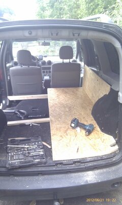

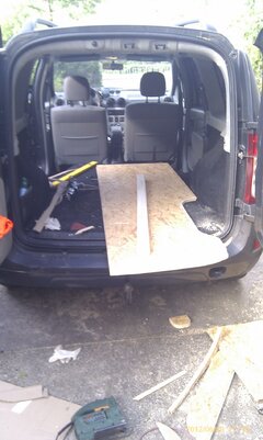

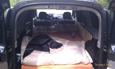

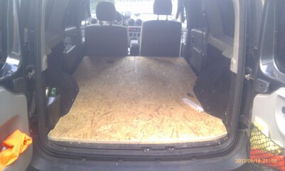

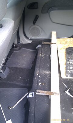

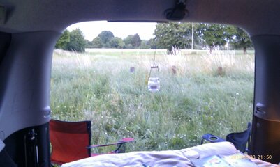

Ich habe begonnen meinen Dacia zum low-budget-Wohnmobil umzubauen...

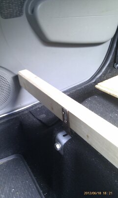

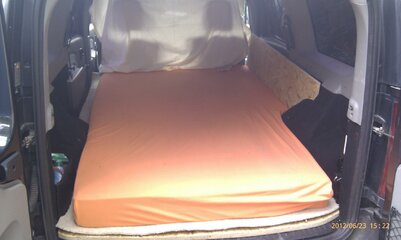

Was sich mir persönlich nicht ganz erschließt, ist Sinn und Zweck der senkrechten Platte im Bereich der hinteren rechten Türe?
Klär mich bitte mal auf. ;)

so ein brett im auto wäre für mich der horror, jeder der mir hinten rein fährt ...
ich habe zwei auffahrunfälle hinter mir, einmal hab ich meinen ford 30cm verkürzt und dabei einen vectra um 30cm verkleinert und einmal hat man mir meinen rover um 30-40cm verkürzt ... mit was für einer wucht ich das brett in den rücken bekomme ... irre
Da kann man doch sicher sowas wie eine Trennfuge, Sollbruchstelle etc einbauen.
Oder entsprechend dünnes Material verwenden das es sich beim Aufprall verbiegt.
Da fällt doch so einen begnadeten Hobbyschreiner noch einiges dazu ein.
Frei nach dem Motto "Es gibt immer was zu tun ..... .....":)
könnte mir gut vorstellen das kopfteil als sollbruchstelle zu nehmen und man hat die chance die auch kippbar zu gestalten- also 2 klappen mit einer fliege :) ps: ich weiß, das man mindest 3 klappen brauch:D
...so ein "Tiefbett" als MCV-Camping 2.0 hatte ich mir auch schon überlegt. Auch mit den Bedenken hinsichtlich eines Hecktreffers....
Es würde ja auch reichen nur die Unebenheiten auszugleichen und das Brett von der Länge her nicht bis zur Hecktür zu nehmen, sondern lediglich bis ca. 10 cm auf die Ladefläche. Die ist meines wissens 80 cm lang. So blieben noch 70 cm zum "verkürzen" des Heckbereiches...
Die knapp 2 cm Höhenunterschied dürften man bei entsprechender Polsterung nicht merken. Mann könnte die Kante ja noch abrunden....
genau, das wäre wohl die sinnvollste bau-variante, oder zwei 45grad schnitte ins brett gingen wohl grad noch so - da würde es wohl nicht ganz so heftig?

Sollbruchstelle wäre überflüssig und fragwürdig, zumindest aus meiner Sicht.
Sicherer und simpel dagegen das Brett erstmal fertig im Fahrzeug einpassen und dann mittig (quer zum Fahrzeug) mit der Handkreissäge und 45° durchsägen.
Durchsägen so, daß beim Schnitt die auf 45° eingestellte Kreissäge in Richtung Fahrzeugfront gekippt ist.
Bumst Dich dann einer von hinten an (Auto), hebt sich das hintere Brett aus der fugenlosen Einbaustellung an der gesägten Schräge an, schiebt sich über das vordere und neutralisiert die Fahrzeugverkürzung.

Quatsch, Gute Idee. Ne kurze Platte hätte noch den Vorteil weniger Gewicht und weniger Materialkosten....Eine ganze Platte lasst sich dagegen zum Transport besser gebrauchen und man schon den Kofferraumtepich...
ODER...bei einem harten Hecktreffer,schießt das hintere Brett im 45°Winkel nach vorne und köpft dich:angel::hammer::D

erfüllt dieser Schnitt nicht den Zweck einer "Sollbruchstelle"? Es ist zwar keine, weil ja nichts "bricht"----
Was sich mir nicht erschliesst, ist der Zweck des Brettes. Um auf die notwendige Liege-Länge zu kommen, muss ich ohnehin die Rücksitzbank ausbauen. Schneide ich mir nun einen Styropor-Block in der richtigen Größe zurecht, um die Vertiefung auszugleichen, und nähe den z.B. in einen Bettbezug straff ein, vermeide ich die Krümelei, behalte die maximale Höhe und habe keine umständlichen Handhabereien mit dem großen Brett.
Das ist auch ein wichtiger hinweis,
im einsatz ist ja dann noch die auflage und/oder matratze vorhanden, das bremst dann auch noch bissel, man müßte den schnitt dann so machen das die letzte platte sich unter die mittlere "schiebt".
Den bärigen styroporblock find ich da nicht schlecht.:cool:

Statt Styropor würde ich Styrodur (Dämmplatten f. hausdämmung)empfehlen! Die sind deutlich fester als Styropor, bröseln bei zuschneiden nicht (gleichmäßige Schaumstruktur, keine Kügelchen) und ist trotzdem recht gut mit einem Dämmstoffmesser und Raspel zu bearbeiten.
Ich nutze das Zeug gerade für meine Modelleisenbahn um das Gelände zu modellieren: Super!
Allerdings müsste man mehrere Platten aufeinander kleben, denn die gibt es nur bis 120mm-Stärke glaub ich. Zudem sind sie doch ne Ecke teurer als Styropor. Für meine 8 Platten ca. 1200x600x100 hab ich gute 60€ gelatzt! Aber meine MoBa hat auch 5,5m²:D
