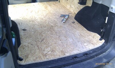

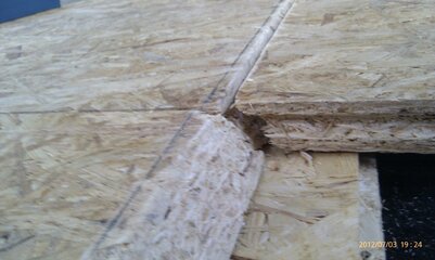

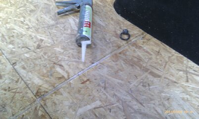

So, ich habe mir die Bedenken eines Hecktreffers durch den Kopf gehen lassen und heute den Vorschalg mit dem 45° Schnitt durchgeführt.
Damit der hintere Teil der Platte nicht klappert habe ich den Schnitt mit Silikon versiegelt. Das sollte bei einem Aufprall nachgeben....^_^
Vielleicht irre ich mich ja, aber wäre es nicht besser gewesen, den Schrägschnitt in die andere Richtung zu machen?
Dann würde sich die hintere Platte im Fall eines Crashs (egal ob vorne oder hinten) unter die vordere Platte schieben.
So wie es jetzt ist, könnte sie doch wie eine Rakete abheben.
Darunter schieben geht nicht, da die vordere Platte fest versichraubt ist. Abheben wird die Platte wohl nicht, da die Silikon Verbindung Energie aufnimmt und die Platte.ja hinten wieder breiter wird und sich somit an den Radkästen verfängt.
ich würde mal sagen das die wahrscheinlichkeit verletzt zu werden höher ist durch ein an der Windschutzscheibe befestigtes Navi als durch die Platte im Heckabteil zumal dort noch die möglichkeit besteht die Platte mit den Verzurrösen zu sichern und wie Thaldorf schon bemerkt hat durch die Radkästen zusätzlich gesichert ist.
